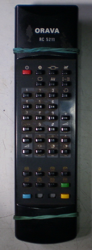

Orava CTV201 Опознать шасси.
СОСТАВ ШАССИ:
Micom - PCA84C841P/086 (STV352S/V1.0)
Memory - 24C04B
Video -TDA8362A
SMPS - GL8905
TR Chopper - 9WN 660 61.3
Vertical - TDA3654
Sound - TDA1013B
Tuner - F2477-04-A 920760
Tube - A48ESR 11X60 (SAMSUNG)
FBT - 1142.0635
HOT - BU508DF
RGB Amp. - BF471 & CBF423 &CBF423
Пульт: - RC5211

a gosha, Эсли нужна схема? То я закачал в архив!

a gosha писал:
Опознать шасси.
Universum, что то между 11AK12* и E5*.

Seg CT7100 ch.E5 он же Universum ch.E5

JYRIJJ, не я уже сделал. для бази фотки и состав забросил.а шаси какое незнаю.
gilan, даже непохож вид.Universum ch.E5

Чехи своё лепят. Где-то тоже валяется плата этой конторы.
Значит, будет по модели ТВ.

a gosha, Скорее всего это модельный ряд ТВ
