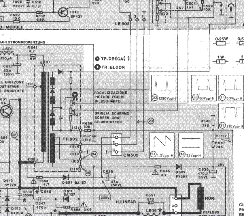

Телевизор IMPERIAL 25DX89 chassis 960
поступил без тдкс
подскажите какой там тдкс или аналог
  chassis 960.GIF  96.27 КБ  Скачано: 956 раз(а)

Сообщение #1273 От 01/11/2012 04:28 цитата
radiomoshennik, CHASIS 960 По всем данным это HR6120
ТДКС - строчный трансформатор ELDOR,CGE 1132.0037
HR6120 является аналогом: F30026, 003040104, 003370104, 11320037, 11320047, 11320137, 11320167, 11820107, 11826018, 11826039, 11920307, 11920417, 2100041932, 2100042059, 2100420590, 21BF88, 21DX88, 21DX89, 21FX92, 22D88, 22DX88, 2508, 25BF88, 25D90, 25DX88, 25DX89, 25FX92, 2700, 27D88, 27DX88, 2886, 28BF88, 28DX88, 28DX89,28FX92, 33, 330264, 330272, 330906, 34000887, 401548, 40154800C, 45360084, 472623, 472741, 47274900, 472949, 47294900, 47317553, 47317556C, 55DX92, 5812105, 5813276, 632047000, 63DX92, 6700, 6707PS, 700402060, 700402073, 700402086, 7009, 70AX28, 70DX92, 70FX28, 727539, 727547, BF2188BIFONICO, BF2588BIFONICO, BF2808, BF2888BIFONICO, BF88, BV4260, C2188SXSTEREO, C2288MONO, C2588SXSTEREO, C2788MONO, C2888SXSTEREO, C8860AXFLATSTE, CHASIS960, CHASIS990, CHASISF701, CHASISF960, CHASISF990, CTC2707D, CTC2708VT, D33137, DALLAS, DELTA,
Сравнивай со схемой

JYRIJJ, HR6120 не подходит. я прикрепил часть схемы.

Сообщение #1276 От 04/11/2012 19:47 цитата
radiomoshennik, по схеме цоколевка обратная. против часовой стрелки подмигивание
  imperial_chassis_960_sch_01.jpg  44.34 КБ  Скачано: 874 раз(а)
