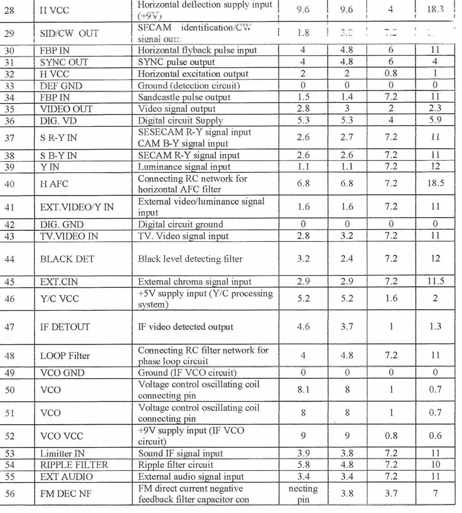

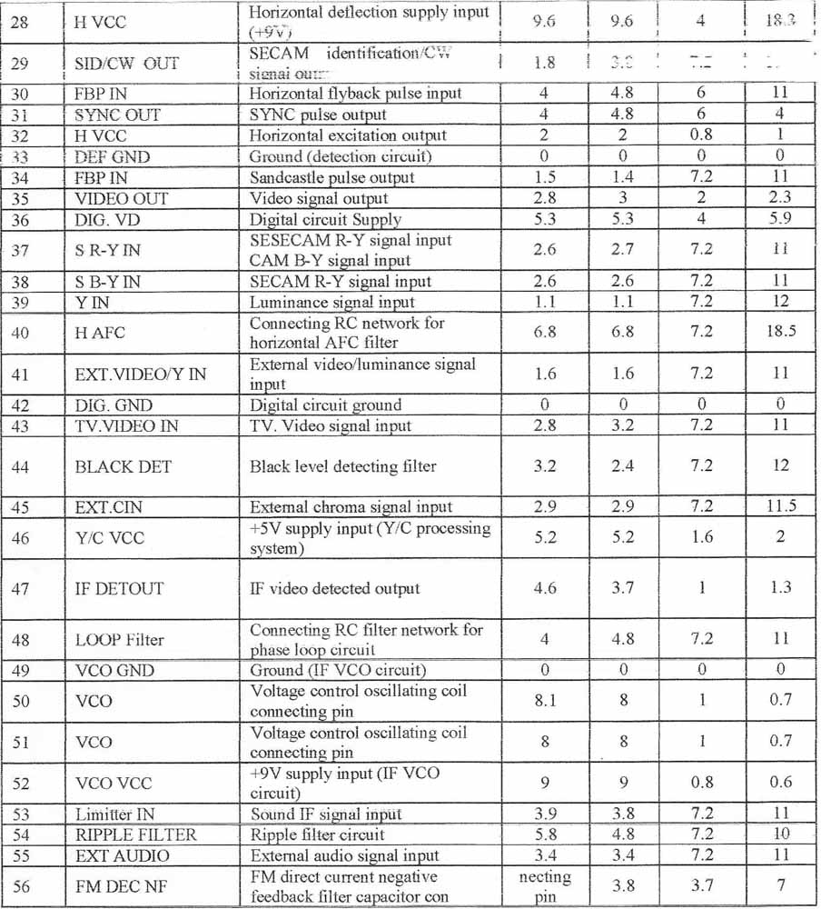

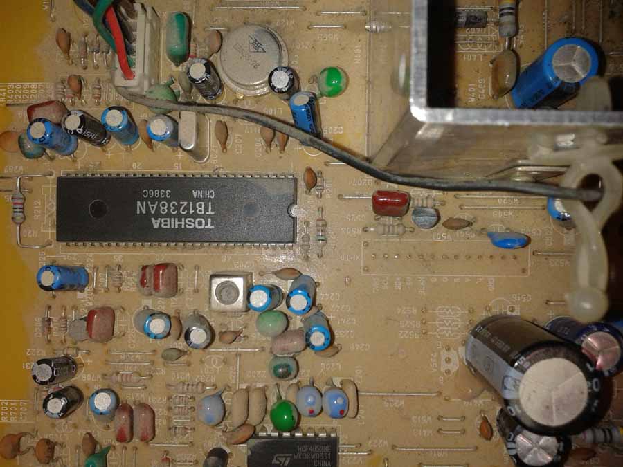

режим N201 TB 1238AN в норме(согласно вложению с режимами микросхемы), изображение меню так же в норме.

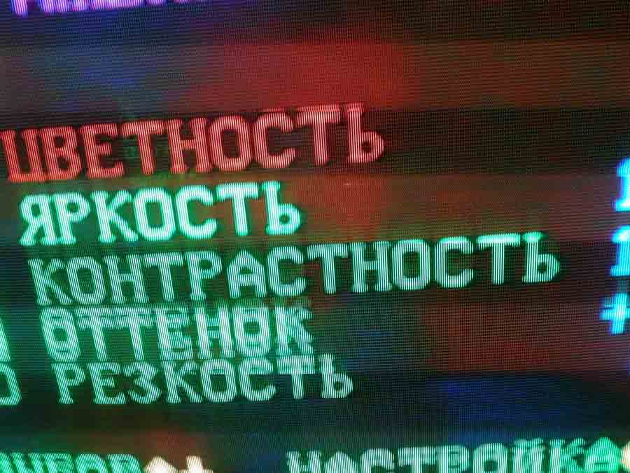

Изначально пришел как неисправность Б/П после замены диода V822(zru 2)в цепи 24v Б/П запустился но при убавлении насыщености(цвета) изображение отсутствует. при подаче сигнала по видевходу(НЧ) картинка такая же.
Замена TB 1238AN? или еще куда можно посмотреть?

наличие видеосигнала на 35 пине видеопроца. Не понимаю , почему ты, такой умный тему поднял? Я встречался с многими модификациями с использованием этого ВП , причем симптомы как у тебя... Видеопроцессором могу помочь подмигивание

Пару раз яркостный терялся в TA1275. Просто исключал ее из цепи прохождения яркостного - видео на вход Yin TB1238 через емкость (там есть).

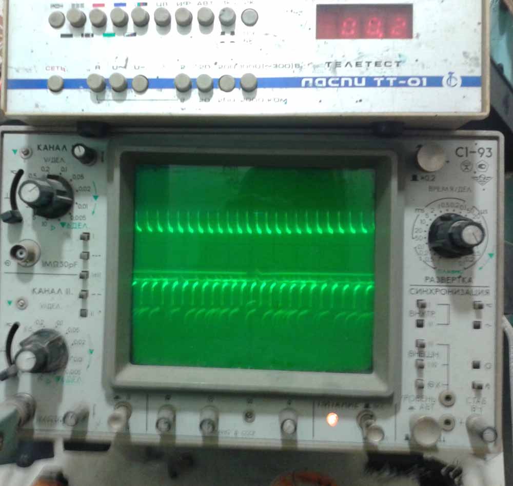

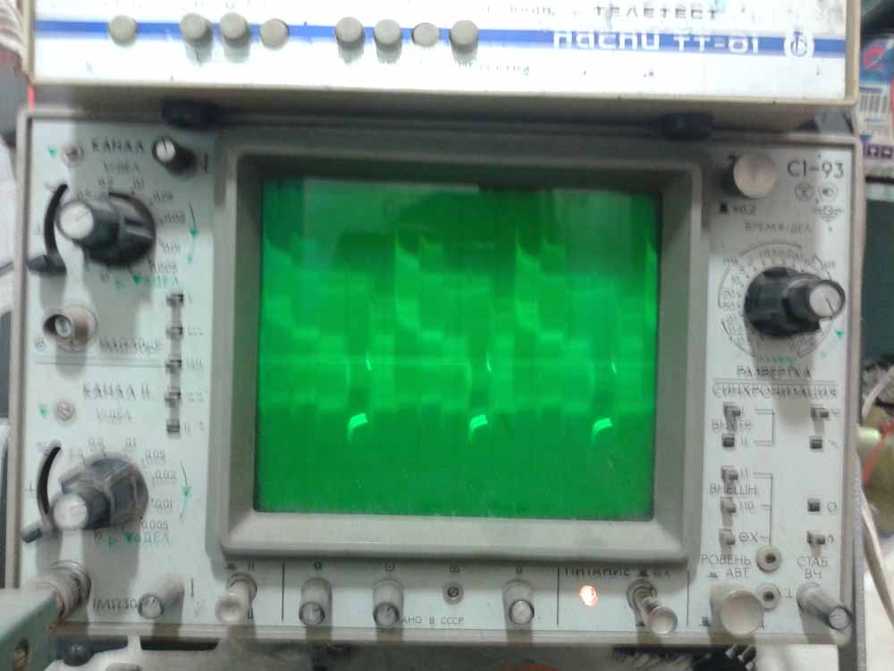

вот осликограммы с 35 ноги

krex, Не совсем четко. Делитель на сколько? Но такое впечатление что яркостного действительно нет... Смысл лезть дальше? отруби нагрузку 35пина.
делитель V 0.05

Ясное дело, что отсутствует. Сделай как на рисунке - появится.

Сообщение #13 От 23/09/2013 20:45 цитата
krex, у тебя щуп с делителем, я о нем.

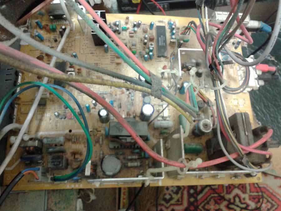

Сообщение #14 От 23/09/2013 20:55 цитата

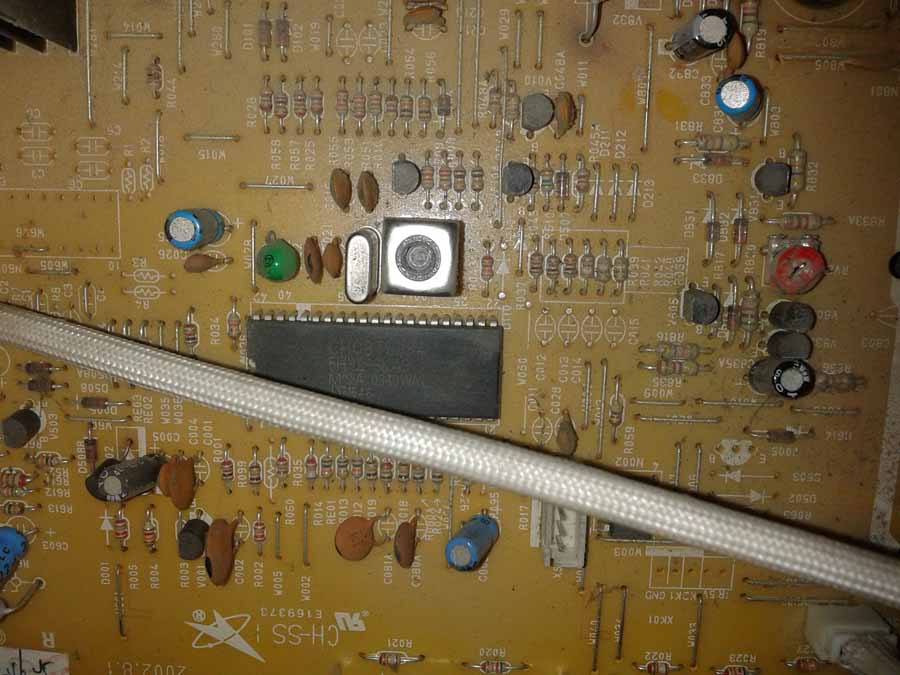

А теперь самое интересное!
Сопля между 17 и 19 ногой ТА 1275 недовольство, огорчение
Вот откуда она там?
Все заработало всем спасибо!!!

щуп 1:10

krex,
Вот откуда она там?
Сам её и ляпнул! улыбка
