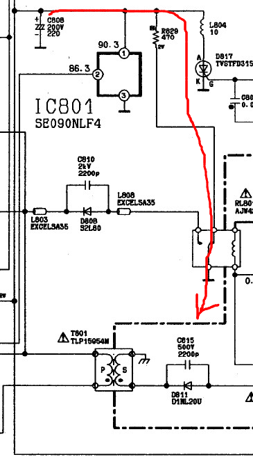

Raketa II писал:
Одно реле! Одномоментно! Отрубает строку и переводит ИП в ДР.
Про транзистор устал я. Усиление, частота, ток. Бери даташиты. Тули, что хочешь.
Реле никоим образом строку не отрубает. Запуск строки блокируется транзистором Q564. Про транзистор я тоже устал, такого параметра как усиление у транзистора не существует.

barabashka писал:
Именно для таких. как ты. там есть ещё Q803, которое до того или вместе с тем отрубает В+.

Raketa II, покажи каким образом реле отключает строку?

Сообщение #66 От 19/02/2012 20:08 цитата
Так
  Так.png  81.44 КБ  Скачано: 468 раз(а)

Сообщение #68 От 20/02/2012 00:16 цитата
goga_tv, оставь ты их, релюха переключает мощностной режим, строчка подпитывает коллектор оптрона, SE - 90 вольт оставляет - это вкратце и требуется осмысление действий, чего не наблюдается. подшучивать, дразнить

Андрю писал:
Состав : MN152811T2X,24C02,AN5192K,AN5270,LA7837
В дежурном режиме напряжения на стабилизаторах 5V,12V все в норме, при включении в рабочий на выходе БП большое напряжение - около 180, дымит резистор R832, нет работы строчника.
SE090,D820(оптрон),электролиты в БП по 47*50 поменял. Тиристор,стабилитрон 56V звонятся как нормальные - поменял. Получеется не работает стабилизация, ыходной каскад строчной развёртки тесно связан с первичкой блока питания, следовательно не работает строчка - не будет и стабилизации блока питания. Померил на Q565 D1275A на B есть СИ, на K нету. Поменял на D1273 запустилась строчка, и блок питания стал выдавать 90 V, только растр немного смещен и D2499 через пару минут кипит. Изображение чистое, звук есть. Успел проверить остальные стабилизаторы 5V,8V, все выдают норму. Когда нашел новый D1275B - заменил, телевизор цыкает и опять 180V. Опять на B есть импульс на K - нету.
Пробовал ставить: BSR52,KT972,2271 на этих нет импульса с коллектора, на B приходит. Какая разница,почему на D1273 запускается строчка (хоть не в режиме), на других нет. Транз.обыкновенный, разве что составной Дарлингтона, как и D1275. ТМС проверил, питание на него 20V. Что я еще забыл?
Только что победил такой телевизор почти с таким же дефектом., только напруга была не180 ,а 110 в.Тоже резисторы дымились по оптрону.После замены MN152811TJN не было стабилизации 90в.Проблема в горелом транзисторе Q803 2SD1010 вкл/выкл реле дежурного режима.Сгорел так ,что для включения реле его хватало, но открывался он не до конца и соответственно транзистор Q564 всегда был открыт и держал строчку в дежурном режиме.,т.е строчный синхроимпульс через R561 вешался на корпус и строчка не запускалась.Отсюда и не было стабилизации 90 в.
Ответ конечно запоздал на несколько лет , но может кому нибудь пригодиться.
