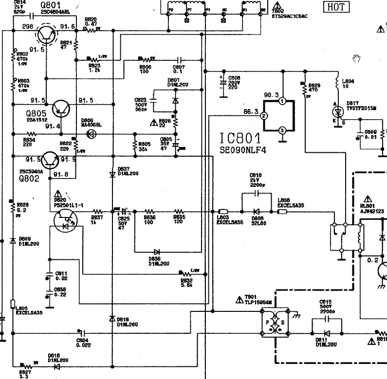

LordLostr, отличается схема, обрати внимание как производится зарядка конденсатора 47мкф (от него транзисторная часть оптрона питается), в одном варианте только от 801го трансформатора, во втором ещё и от обмотки ТПИ. Отсюда разное поведение питателей.
А вопрос я думаю разрешится когда автор применит наконец осциллограф и начнёт разбираться с ТМСом по взрослому.

Уже писал в первых постах - на базе Q565 есть синхроимпульс постоянно, а на выходе есть только когда ставлю D1273 а на D1275В нету. ТМС и все цепи идущие от него проверил, некоторые детали выпаивал мерил - некоторые заменил. Имитировал сигнал приходящий с накальной обмотки на блок питания - с отдельного трансформатора. При подаче напряжения блок питания с 180V переходит кратковременно на 90V и опять 180V. Получается что стабилизация работает, не работает защита от перенапряжения? Допустим нет строчного транзистора (не работает строчка) какая цепь сдерживает питатель? через L808 D808 на корпус ? или отрыв от корпуса? выходит тогда тиристор не закрывает?
tvstfd315m должен при перенапряжении открываться и срывать работу питателя. Он у тебя скорее всего не работает, но оставь его пока в покое.
Питатель и строка работают только вместе и синхронно, никакие лампы и посторонние не синхронизированные со строкой сигналы здесь не канают.

LordLostr писал:
У меня в альбоме такая же как и здесь,сравнить не с чем..
В файлообменнике лежит, посмотри по ссылке.
  2012-02-18_124449.jpg  144.18 КБ  Скачано: 512 раз(а)
LordLostr
Сообщения: 8673
Сообщение #47 От 18/02/2012 16:00 цитата
barabashka, Спасибо.Я в гугле искал,а он мне фигу показал улыбка .На схеме плохо видны номиналы,но при беглом просмотре ,оптопара и без строки работает.А т801,как бы дополнительная корректировка.Полностью не уверен,подумать надо.

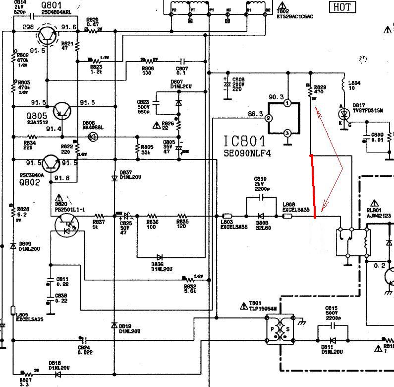

barabashka писал:
Питатель и строка работают только вместе и синхронно, никакие лампы и посторонние не синхронизированные со строкой сигналы здесь не канают..
При наличии фантазии можно подключить, как в пристегнутом рисунке, и пахать строчную вдоль и поперек при отсутствии синхроимпульсов. Но это при её наличии подмигивание

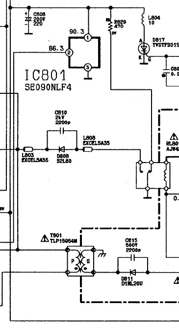

barabashka писал:
А вот про реле интересно послушать, как оно строку отрубает.
Я так понял, что ты в руки не брал это шасси. А ты кинь в дежурке на лит по В+ щупаки прибора и увидь! А также в схему смотри, что одно и то же реле. Одно реле! Одномоментно! Отрубает строку и переводит ИП в ДР.
Про транзистор устал я. Усиление, частота, ток. Бери даташиты. Тули, что хочешь.
