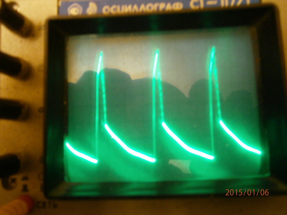

Пришел с неисправностью-слева широкая вертикальная полоса и изображение смещено вправо с заворотом.Проверка осциллографом показала отсутствие ИОХ не 57pin проца. Причина их отсутствия в к.з 57pin. проца TDA11136PS/N3/3 на корпус.(именно на нее поступают ИОХ)Вопрос: 1)возможно ли убрать это к.з, и каким способом, 2)можно-ли организовать работу системы АПЧиФ по другому, 3)или все-же придется менять проц?
Погугли, как выжигают кз портов проца (подбитые защитные стабилитроны), шанс есть.

По методу KRABа выжег порт-сопротивление стало 450 Ом. Включил телевизор - результат ноль. Решил поизвращяться (гулять- так гулять) , начал уменьшать сопротивление через которое подаются ИОХ на 57pin проца. Его номинал в схеме 12 кОм. При сопротивлении в 100 Ом телевизор заработал в штатном режиме. Поставил на прогон. Пока все нормально, хотя это и не есть хорошо. О результате прогона отпишусь.

Осцилом смотрел ЧТО на ней после "выжигания"?

Выкладываю осциллограммы на pin57 проца:
1) подача ИОХ через резистор 12 кОм (резистор установлен с завода) 20 мВ/дел.
2) через резистор 100 Ом; 2В/дел
Телевизор проработал день без проблем.
С указанием данного дефекта и цены на новый проц, было принято решение выдать телевизор клиенту в таком состоянии.
Спасибо откликнувшимся.
