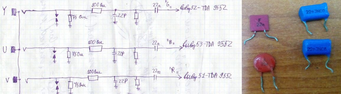

На основе сервис мануалов к теликам и UOC, набросал себе примерную схему, рисовать красиво не стал, т.к. мало кого такие извращенства интерисуют
  philips.jpg  146.5 КБ  Скачано: 248 раз(а)

Вобщем переделал телик, YUV работает, единственное смущает вспышка на экране при переключении компонент-композит, не спалит ли это кинескоп или проц? Я правда не ставил кондёры по 22 пикофарад между сигнальными линиями и землёй, они могут влиять на вспышку?
  philips_161.jpg  146.5 КБ  Скачано: 250 раз(а)

Вы мою схему во вложении смотрели? Имеете ввиду ёмкости "22n" на моей схеме ?

KRAB, посмотрите пожалуйста схему в этом сообщении во вложении, я не ставил кондёры "22p" и резисторы без номиналов. В качестве кондёров "22n" должны быть SMD, а я поставил советские (синие на фотке во вложении), может поставить красненькие (с фотки) или лучше SMD? Или размеры не влияют? Или всё таки нужно уменьшать ёмкость? На какой минимальной ёмкости пройдёт видеосигнал (0,7 вольта)? Подскажите пожалуйста
  philipswithcap.jpg  59.69 КБ  Скачано: 236 раз(а)

voha888, Красные не ставь, они с новья битые попадаются. По факту у тебя обычный RGB вход получается, какой, нафиг YUV?

vadim3008, ну если-б я знал, что в оригинальном Philips с YUV тоже есть эта вспышка, то я б не заморачивался. А так, она происходит при каждом включении телика, т.к. телик полностью запускается в режиме композита, а потом понимает, что у него есть напруга на STATUS1 (говорит процу "scart подключён) и переключается на компонент. Тоесть переключение композит-компонент происходит при каждом запуске телика и происходит эта самая вспышка. Синие кондёры проверял тестером, показывает 22n. А вот красненький мне показал 27n, STIPLER - прав, их лучше не ставить.

В оригинальной схеме, компонент включается лишь при наличии видеосигнала на входе яркости "Y", и отключается при пропадании сигнала яркости. А я, чтоб не заморачиватся просто подал напругу перключения и от наличия сигнала не зависит. Во вложении участок оригинальной схемы переключения компонент-композит, там линия status1 является сигналом переключения. Я же на status1 просто подал постоянное напряжение. Может в этом беда?
  Снимок экрана (12).png  125.33 КБ  Скачано: 221 раз(а)

voha888 писал:
- пробуй ... по любому - это из-за перезаряда емкостей ... ничего страшного в этой вспышке нет, некоторые производители видеопроцов наоборот таким образом открывали ВУ и катоды кинескопа при выключении ТВ для разряда и т.п.
