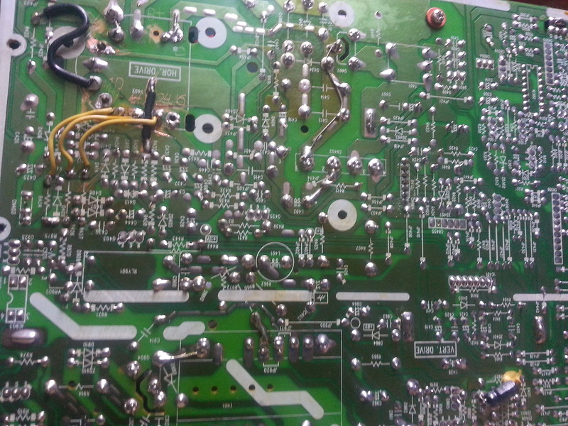

ERISSON 29F5 BN88
Щелкает внутри(со слов клиента), пробой в\в вывода bsc25-0101c. До магазина далеко(160км), а самсунгов со "сладкой парочкой" в дрова полно. Был установлен ТДКС с SCT-11 FCV-20A001 с небольшой перетрассировкой и изменены номиналы R426--2.2om/R427--4.7om, ну и накал подкорректирован(1ом). В этом году 2 раза попадали такие аппараты, в первом случае ещё проц убился. На фото перетрассировки забыл провод ABL припаять.(ред. gilan)
