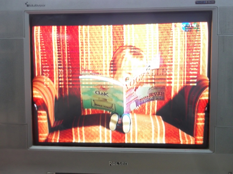

Сообщение #54 От 07/07/2017 08:16 цитата
litam, заменил все вышеперечисленное, проблема была в VD705, но теперь другая проблема появилась, вверху не полностью раст, и сверху до середины экрана полосы, причем полосы выгнутые как был выгнуто ИЗО, при чем на некоторых кадрах темных, растр раскрывается полностью и полосы пропадают...

Сообщение #55 От 07/07/2017 08:18 цитата
лит по кадрам не досмотрел или, саму микру КР замени

Сообщение #56 От 07/07/2017 08:41 цитата
литы все проверены, но ведь когда было выгнуто изо не было таких проблем то(

alek50685 писал:
Померяй питание на кадровой, может маловато,- размер по горизонтали у тебя маловат, следовательно может и на кадровой питание заниженно.

Сообщение #58 От 07/07/2017 09:30 цитата
на кадровой 43в, сейчас в сервисе поковырялся, размер сделал, полос нет, но изображение снова выгнутое
ДОБАВЛЕНО 07/07/2017 09:36
это пипец, прошил память и снова изогнутое изо
ДОБАВЛЕНО 07/07/2017 09:42
заменил снова диод и изо нормально стало правктически, при чем без полос... снизу 1 см не полностью растр, но это исправлю в сервисе думаю...

Сообщение #60 От 07/07/2017 09:58 цитата
litam, да, вы правы, не особо понимаю что в этом сервисе делать, но делаю методом тыка так сказать
ДОБАВЛЕНО 07/07/2017 10:17
и снова полосы...
