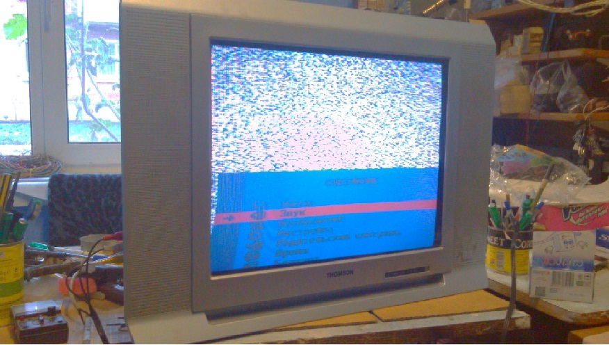

Здравствуйте. Телевизор Thomson 21DVC12KH шасси ETC009
http://monitor.espec.ws/section1/topic126541.html
Состав
проц. TDA12072H/N1D00
Кадровая TDA8172
Проблема такая - после запуска на экране белая полоса, и спустя 1-2 секунд переходит в д.р., как бы неисправность кадровой развертки.
Питание кадровой в норме +/- 13,6 вольт.
Конденсаторы C308, C324 заменил (увеличеное esr).
Подкинул м\c STV9302B - все как было так и осталось, ставил ее б\у, выпаял из донорского шасси.
Вся остальная обвязка в норме, все конденсаторы в пределе нормы, хотя подгулял немного С313, тоже заменил.
Погуглил по этом шасси, где то писали что мог подыхать кинескоп.
Подкинул кинескоп от Сатурна 21" с его же отклоняющей и платой кинескопа - та же самая белая полоса,и так же переходит в д.р.
Что может быть еще?

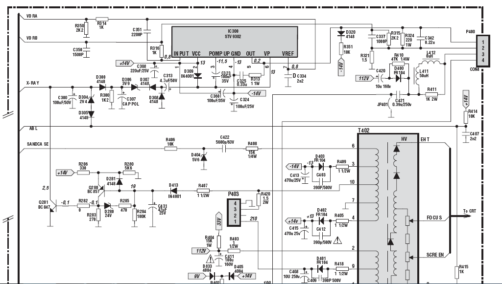

vitaliu57, а 323-360 кому оставил?Наличие осциллографа?

vitaliu57,С420 смотри

Скорее всего вольтодобавка высохла и рубит кадровые.
REKKA, А С420 каким боком хммм...

Осцилограф есть, но там из синхронизацией беда, разве что амплитуду посмотреть.
C420 кстати менял когда все перемерял, тоже esr было очень завышено

vitaliu57, Да и скопом с С гашения обр.хода замени диод гаш. обр. хода.
А можете тыкнуть пальцем в него? Простите за неопытность
SASHATOD
Сообщения: 9889
SASHATOD
Сообщение #11 От 27/10/2016 13:04 цитата
vitaliu57, голливудская улыбка
D309,C423 темы нужно читать и будешь знать как работает аппарат подмигивание
vitaliu57
Сообщения: 16
Сообщение #12 От 27/10/2016 13:25 цитата
SASHATOD, полностью исправен он, проверял выпаяным, подкинул другой для верности, ничего не изменилось неодобрение

vitaliu57, Ну а на вх.кадровой имп. какие то приходят?

Снимал с первой ножки кадровой, амплитуда приблизительно 1 вольт. Прикрепил фото (простите за качество, не успеваю ловить).
Про нагрев - специально включил 5 раз под ряд, не греется , ну может градусов 30.

vitaliu57, давай позиционные номера!Того,что поменял!
vitaliu57
Сообщения: 16
Сообщение #17 От 27/10/2016 14:07 цитата
C308, C324, С313, С420

vitaliu57, а,почему ни слова,как поживает,C313?

R321 1R5 , - исправный?
