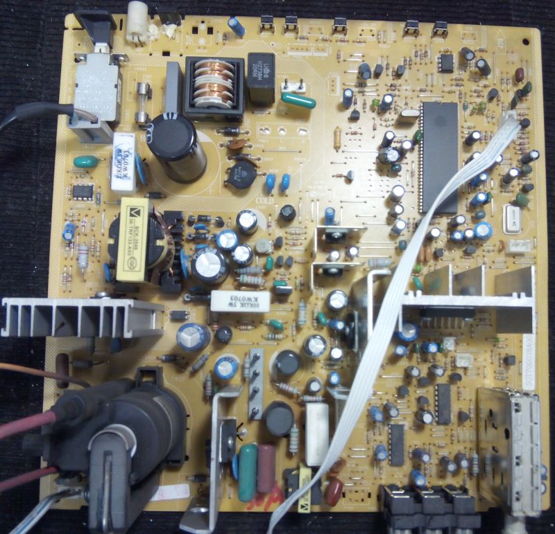

Оrion spp2123f шасси T08-29K сгорает STR-W6554A
а.л.е.к.с
Сообщения: 5
Сообщение #1 От 26/03/2016 18:30 цитата
Orion SPP2123F Шасси T08-29K
Состав:
Процесор - 8891CPBNG6KU3 TOSHIBA
Блок питания - STR-W6554A
Кадровая развертка - STV8172A
Строчная развертка - 2SD5036
Апарат пришел с уменшеным и искаженным растром. Была заменена емкость по 120 В и 27В.Заработал нормально ,размер изображения нормальный хотя по схеме 130В. Но грелся кондер по питанию кадровой.Проверил диод и кодер в паралель по 27в - нормально.Поставил на прогон и через 2 часа вылетела STR-W6554A и пробит диод по питанию 27В. Перепроверил детали блока питания и цепи 27В, заменил детали и после работы 3х минут картина таже.Подскажите пожайлуста в каком направлении копать.

а.л.е.к.с, в кадровой уверен?
force-13
Сообщения: 473
Сообщение #3 От 26/03/2016 20:44 цитата
Сетевая банка в порядке?

а.л.е.к.с, заодно феррит ТПИ проверь.

а.л.е.к.с, а что литы в обвязке STR-W уже проверять не надо? К стате чем и как ты их проверяешь? Если открыл посмотрел там все в порядке это, не означает что, литы все целые .STRWешка будит вылетать постоянно

Демпферную емкость и обвязку проверяй, ну и сетевую банку конечно.

По кадровой что можно - проверил, и по изображению все нормально. Только не успел померять ток потребления. Электролиты в обвязке STR-W поменяны, напряжение на сетевом 300в. А от как ферит ТПИ проверить? Вопрос, почему при выходе STR-W вылетает диод по 27в или наоборот, хотя по идее если наоборот БП должен уходить в защиту.

а.л.е.к.с, глину проверь. Заменой. И диод бы неплохо подкинуть новый.
ДОБАВЛЕНО 28/03/2016 19:20
вообще, я начал бы с генероттора.
ДОБАВЛЕНО 28/03/2016 19:26
а ТДКС случаем не шьёт в радиатор БП?

Поставь нормальный конденсатор и нормальный быстрый диод. Какой ставил? Во многих БП вылетает ключ после коротыша диода во вторичке.

Стоял диод FR154 и кондер 35\470. Первый раз поменял на FR207 и аналогичный кондер 105 градусный но он сильнее грелся остальных. Второй раз поставил FR307 и кондер на 50в , телик проработал еще меньше. Глину выпаевал и проверял на емкость и на утечку омметром, попробую поменять , не хотелось очередной раз попадать на STR-W.

Попробуй не FR, а что-нибудь из линейки SF, UF, HER.

а.л.е.к.с, Глину меняй а не проверяй и диод поставь шо то из HER.

Непонятно, почему у афтара вылетел в первом случае родной быстрый диод FR154 по +27 в.Встречались шасськи, у которых плата была черная от перегрева под быстрыми диодами на выходе ТПИ, но они были живые и трудились.

Если вылетает диод по кадровой, значит перегруз в кадровой. Fr207 подходит. Там не нужен ВЧ диод.
зы. Надо менять конденсатор по питанию кадровой и саму кадровую микросхему. Эти микросхемы бывает, что пробиваются сами по себе. И это естественно может приводить к вылету STR, когда происходит пробой диода по току.

Генероттор есть? Прогони им,вылетит что сгорело,скорей всего кадровая микра. Замаешься менять СТР-ки

Как раз наоборот.У него кадровая запитана от БП, а не от ТДКС.В таких случаях ставят быстрые диоды.FR207 тут долго не протянет.
ДОБАВЛЕНО 30/03/2016 15:58
У ТС неприятности начались, когда он поменял электролиты по цепи +120 и +27в.До этого все работало и ничего не вылетало.Скорее всего по цепи +27 воткнул какой то левак или старье с разбора. Надо поставить нормальные диод и электролит по цепи +27 ,и всё.

В принципе согласен. Диод нужно ставить из серии HER, MUR, то есть ВЧ. Возможно он вылетел из-за перегрева.
