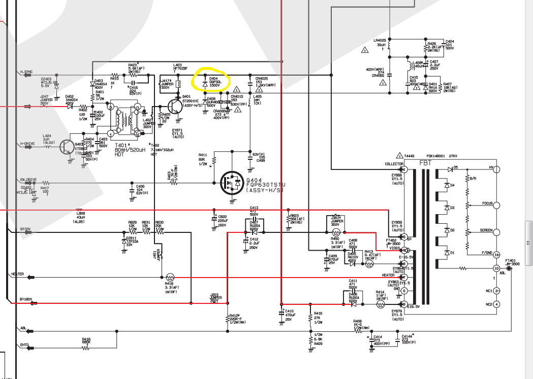

Собственно, отдали телевизор, сказали - работал, выключили... всё.
Включил - слышу перезапуск БП, отпаял питание строчной (подкинул эквивалент) - БП заработал, напруга 120В (на плате написано тоже 120). Что делать дальше - не понял (курочить не охота) что-то сдаётся мне, что вылетел НОТ, но осцилла нет... Схема только KSCA, что тоже напрягает... Где чего смотреть, прошу совета....

Ребят, нашёл короткое в DGP30L можно ли заменить на uf5404 (в мониторе стоял)?

После замены TT2222 на bu2520 и БЕЗ диода DGP30L аппарат раскрылся (с завёрнутыми углами), HOT ЗА 2 минуты довольно сильно нагрелся (больше не рисковал) но вопрос почему пробивает диод в 1200 В? (стандартный 1500в) какой лучше поставить?

Сергей92 писал:
Ну ты же 3УСЦТ ремонтировал? Какие-то знания должны остаться?

Сергей92 писал:
Какой имеешь ввиду - UF5404, что-ли? Так он хоть и ультрафаст, но по жизни на 400 обратного улыбка Тебе подсказали - по аналогии с 3УСЦТ ставь пару последовательно вместо одного, хоть те же КД226Д. Я как-то и три других ставил, чтобы вольтаж набрать, главное, чтоб быстрые.

нашёл по-сусекам диод, Перестал греться tt2222, теперь осталось только наладить растр (при уборке коррекции ничего не меняется наверное придётся менять 9d5n20 на IRF630, ибо 9d5n20 чё-то нету)...

Да, так и есть. 9d5n20 временно заменен на IRFS730 - полёт нормальный... Всем спасибо.
