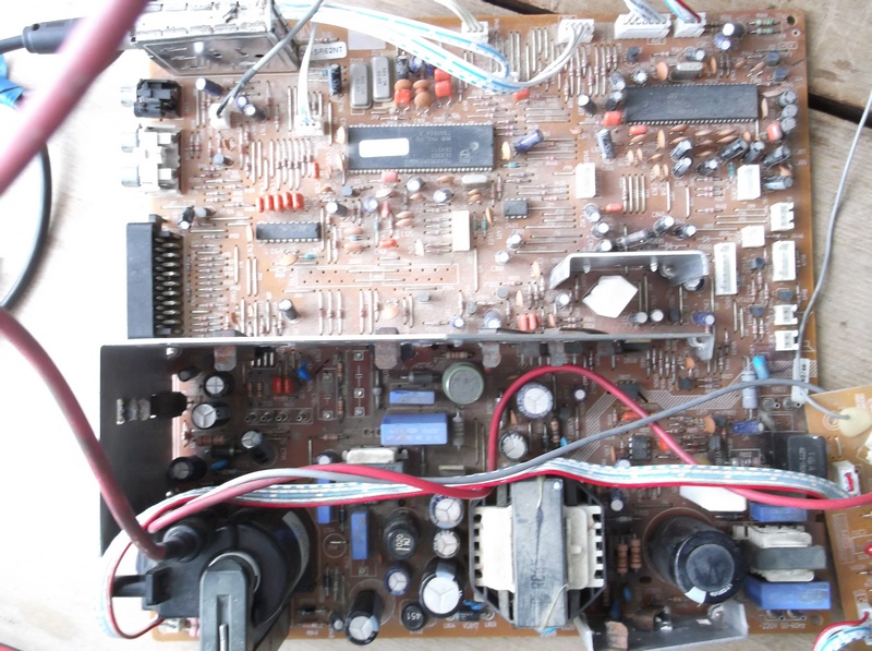

Пришел аппарат с лопнутым строчником и прибитым транзистором строчки
РЕТ 40-02 я поставил 40-02С, читал что они не взаимно заменяемы, но другого не нашел, поставил, в итоге ТВ запустился несколько раз, с очередного включения полоса...
заменил кадровую, напряжения на ней 45 и 15 в норме, но греется сильно, боюсь и эту вышибет, что может быть?

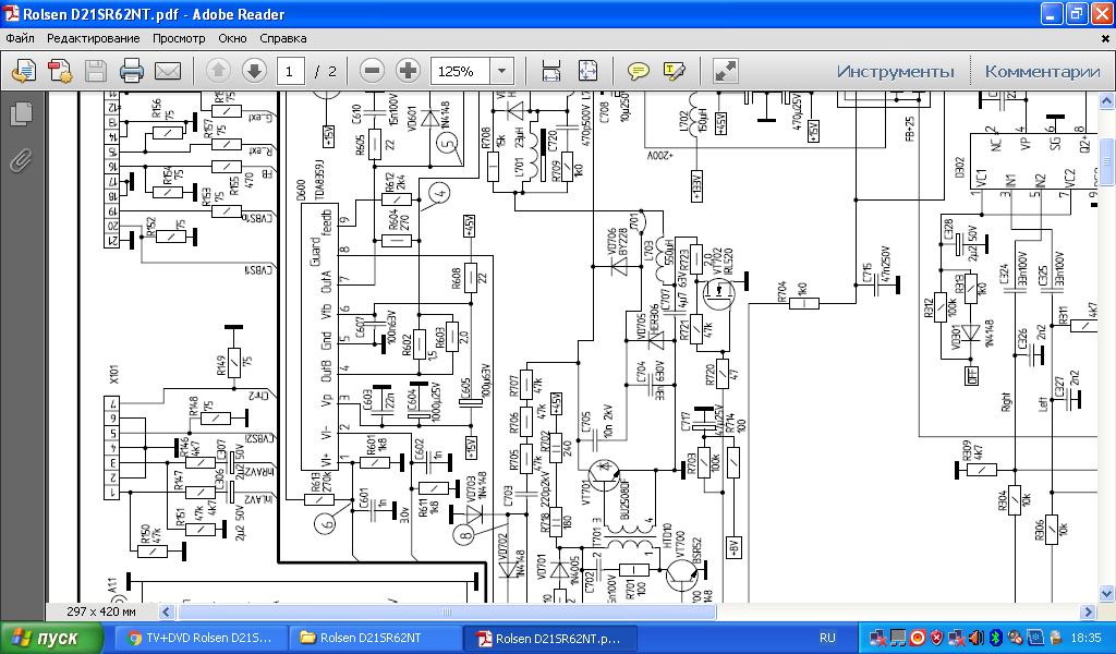

Сообщение #10 От 30/06/2017 18:36 цитата
фото
ДОБАВЛЕНО 30/06/2017 18:38
force-13, завтра отпишусь о результатах

force-13
Сообщения: 473
Сообщение #11 От 30/06/2017 18:39 цитата
TDKS ,если у тебя питание правильное, ни каким боком на нагрев кадровой не влияет.

Сообщение #12 От 30/06/2017 18:42 цитата
force-13, так тогда с буквой С у меня ТВ то заработал, почему тогда написал vadim3008 что это не есть замена?
