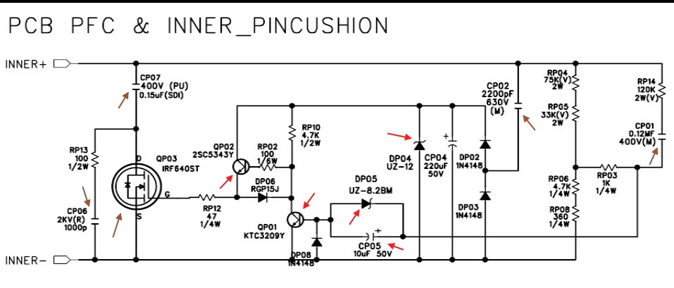

Первый пост: отмечено на схеме красной стрелкой, что демпферные диоды ( D404) проверены заменой.

jonster, парадокс в том, м.б., что когда ТС выпаял QP03, то размер по горизонтали Он получил не 4 см (размер стал ещё больше,чем был).

VStar47 писал:
Схема коррекции INNER работает и это понятно из поста автора:
-выпаял RP12 ..., размер уменьшился до 4см, значит проблема здесь, ...а с какой стороны к этому подойти ...
Вернуть схему в исходное состояние. Объяснить себе принцип работы схемы коррекции; увидеть,какой её участок(каскад) работает неправильно; найти в нём неисправную деталь или изменить режим работы каскада в случае, если детали - исправные.
Моё объяснение принципа работы схемы INNER:
- каждый период во время ПХ СР на затворе QP03 действует прямоуг. импульс амплитудой 12V; от длительности этого импульса зависит размер по горизонтали.Передний фронт импульса определяет ключ QP02(открытое состояние ключа); задний фронт - ключ QP01(также открытое состояние;когда он открывается,тут же закрывается ключ QP02). То есть, сначала открывается QP02( при закрытом QP01), затем открывается QP01(закрывая QP02).
Время задержки включения QP01 зависит от величин : напряжения стабилизации DP05,ёмкости СР05 и тока через стаб DP05.
Как работает ключ QP01:
- в начале каждого периода(ПХ СР) QP01 - закрыт; начинает заряжаться СР05(10мкф),как только напряжение на нем поднимется до 8,2V - откроется стаб DP05,через него в базу QP01 потечет ток и ключ QP01 откроется.Во время ОХ СР ключ QP01 - закрыт.
Предположение:
-ключ QP01 не открывается из-за малого тока базы и нужно увеличить ток через открытый стаб DP05 путем уменьшения сопротивления RP04(75k) или RP05(33k) или RP14(120k).
При замене КТС3209 ещё обратить внимание на такие параметры: коэфф. усиления 120-240 и частота 100 МHz.

вообщем взял я близнеца,все работает кроме кадровой,поставил tda8351 кадровая развернулась,EW нет,размер минимальный,с подушкой,тоесть так как должно быть.
на ДМ шасси №1(не рабочее)17вольт,шасси №2(рабочее)55в.
Смущает напряжение на видеоусилителях №1-172в,№2-189в.
Может сдесь собака зарылась?хотя все остальные напруги одинаковые.
И начал подкидывать детальки,подкинул все,что в первом посте на первом рисунке отмечено КРАСНОЙ стрелкой плюс РЛС и диод D401-эффекта ноль.
В схеме INNER подкидывал то,что на рисунке ниже-эффекта ноль,а все деталюшки с 1го шасси поставил в шасси №2,все работает.
Проверил все на контакт и микротрещины,все ок.ведь когда изменяю номиналы С405 и С408 размер меняется(значит контакт везде есть).Вообщем полный капец.
Может можно как то хирургическим путем добиться нормального результата?Не понятно ведь до этого он как то работал.

...на ДМ шасси №1(не рабочее) 17 вольт, шасси №2(рабочее) 55в.
Тогда на нерабочем шасси №1 и корректирующее напряжение INNER - занижено; и не открывается QP01, потому как слишком мал базовый ток.
И схема INNER, скорее всего, - исправна.
Нужен осцил, чтобы сравнить длительность СИ запуска на шасси №1 и №2.
Можно,наверное, и хирургическим путем, только лишь, чтоб проверить версию про малый базовый ток QP01:
- заменитьRP04(75к) на переменный (2W 100к) и м.б., ещё уменьшить СР05 (10мкФ) до 4,7мкФ ?

Если не трогать прошивку, то можно попробовать,наверное, ''добить'' очевидный вариант с уменьшением С405 :
- уменьшить С405 до 8n2 ... 6n8; поставить L403 и в сервисе дорегулировать размер в сторону увеличения ?
