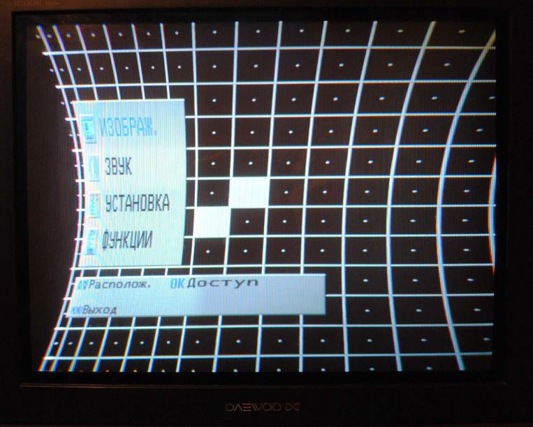

Daewoo DTF-2950-100D большой размер по горизонтали.

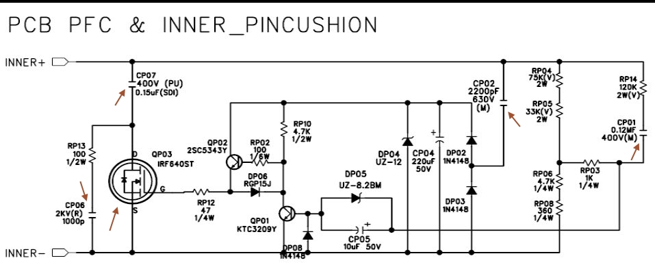

S-Chub70 писал:
выпаял RP12 в базе QP3,размер уменишился до 4см.,значит проблема
сдесь,а с какой сороны к этому подойти не пойму,менять все детали?
Это где по схеме?

Это где по схеме?
это на второй схеме

S-Chub70 писал:
0,015 небыло поставил 0,01 размер уменьшился,стала видна подушка
  00091.jpg  186.64 КБ  Скачано: 358 раз(а)

S-Chub70, писал: подскажите какую функцию выполняют INNER-INNER+ и схема на полевике QP03 ?
Только предположение, что это - стабилизация размера по горизонтали при изменении частоты строк:
CP07(0,15/400V) через "временной ключ" на QP03(IRRF540ST) шунтирует C408(0,18/400V), при этом меняется общее ёмкостное сопротивление двух параллельно соединенных CP07 и C408.
С увеличением частоты: сопротивление С408 уменьшается и уменьшается время подключения СР07 к С408.
Любопытно, как происходит в реальности ?

Заужен растр при выпаянной индуктивности и ничего боле. Кто знает, кто плавал, тот умеет, остальное - бадяга для около, .. или где-то, что-то, как-то, эпизодически, рывками...и т.п. голливудская улыбка
ЗЫ - дабы понять почему заужен, так это допиндуктивность к катушкам СР. Доп, которая "дополняет" ток катушек СР, доформировывает, если можно так сказать.
КЗ - растянуто всё, периодическое межвитковое, то мейби и НОТ улетает на некоторых брендах.

М.б.,что-то пропущено при проверке схемы INNER. Возможно,слишком большая длительность импульсов на затворе; проверять:DP06,DP05,RP04,RP05,RP03.
DP05(UZ-8,2BM)попробовать заменить на другой или с меньшим напряжением стаб. ...6,2V. Нет ли здесь неконтакта (обрыва цепи,микротрещины)?
Если DP05 в обрыве, то ключ на QP01 не открывается, импульсы на затворе будут макс. длительности.

И что же получается? Если L403 выпаяна, то должна быть зауженная подушка, но ее нет. Тогда смотрим на inner-in-out. Это некая дополнительная к С408 емкость 0,15мкФ, управляемая полевиком. Но она (СР07) не критична, т.к. при отсутствии С408 размер уменьшается до 4см, т.е. ток ОСы "катастрофически" мал.
Итого - inner-in-out и L403 отключить и должна быть зауженная подушка. Всё. Дальше только РЛС, нижний диод модулятора и С405. Но С405 подставлялась, тогда остается только две деталюшки ну или вариант с черной кошкой в темной комнате. голливудская улыбка

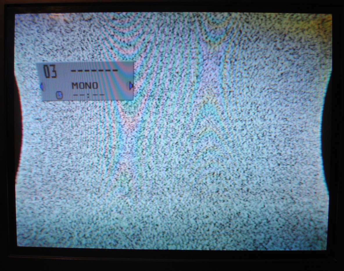

Отключил INNER ( выпаял CP07 CP02 RP04 RP14),подставил РЛС
от трех разных ТВ Самсунг 54см Slim 72 см Slim 50Гц и Филипс 72см 100Гц,результаты на фото.С родной РЛС размер такой же как с Филиповской( фото №1).Капец какой-то,а что если
при отключенном INNER вместо С408 0,18мкф поставить 0,47,размер должен уменьшиться?А схему INNER выкинуть нафиг?
РЛС от Филипса и родная РЛС
   Samsung 54 72см.jpg  88.98 КБ  Скачано: 316 раз(а)

Схема коррекции INNER работает и это понятно из поста автора:
-выпаял RP12 ..., размер уменьшился до 4см, значит проблема здесь, ...а с какой стороны к этому подойти ...
Вернуть схему в исходное состояние. Объяснить себе принцип работы схемы коррекции; увидеть,какой её участок(каскад) работает неправильно; найти в нём неисправную деталь или изменить режим работы каскада в случае, если детали - исправные.
Моё объяснение принципа работы схемы INNER:
- каждый период во время ПХ СР на затворе QP03 действует прямоуг. импульс амплитудой 12V; от длительности этого импульса зависит размер по горизонтали.Передний фронт импульса определяет ключ QP02(открытое состояние ключа); задний фронт - ключ QP01(также открытое состояние;когда он открывается,тут же закрывается ключ QP02). То есть, сначала открывается QP02( при закрытом QP01), затем открывается QP01(закрывая QP02).
Время задержки включения QP01 зависит от величин : напряжения стабилизации DP05,ёмкости СР05 и тока через стаб DP05.
Как работает ключ QP01:
- в начале каждого периода(ПХ СР) QP01 - закрыт; начинает заряжаться СР05(10мкф),как только напряжение на нем поднимется до 8,2V - откроется стаб DP05,через него в базу QP01 потечет ток и ключ QP01 откроется.Во время ОХ СР ключ QP01 - закрыт.
Предположение:
-ключ QP01 не открывается из-за малого тока базы и нужно увеличить ток через открытый стаб DP05 путем уменьшения сопротивления RP04(75k) или RP05(33k) или RP14(120k).
При замене КТС3209 ещё обратить внимание на такие параметры: коэфф. усиления 120-240 и частота 100 МHz.

Я промазал насчет С408 и 4см растра. ТС выпаял не С408, а QP03 (фактически отключил СР07 0,15мкФ) и получил 4см растра, а что тогда С408 в целых 0,18мкФ? Отдыхает или что? Они же в параллели.

Во время ПХ к С408 в параллель ещё и С411(1мкф) добавляется(через D410 и D415). Хорошо бы посмотреть осцилом, что на затворе QP03 и на базе QP01, - может появятся другие предположения и кто-то выскажется более продуктивно ?
