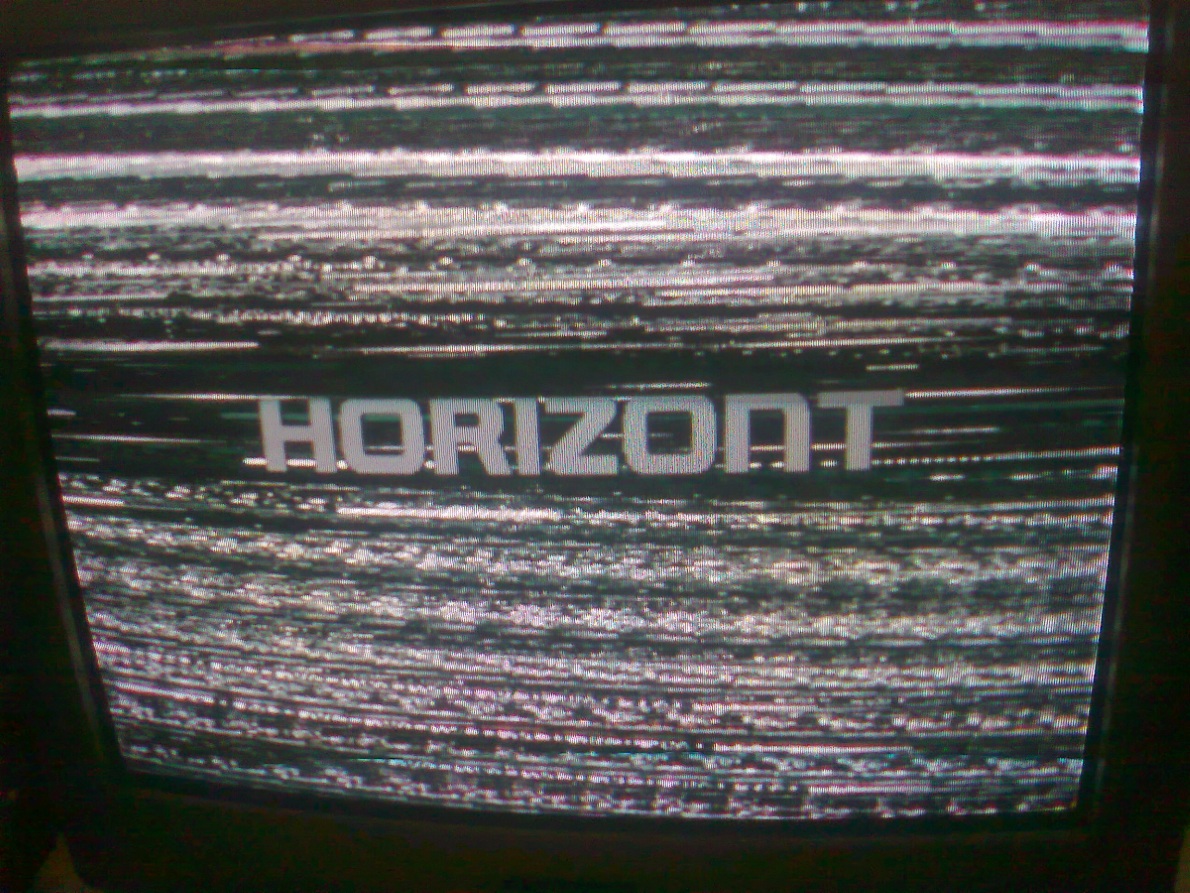

HORIZONT модель 21A20M, шасси ШЦТ-739М1
проц-TDA9381PS/N3/1/1803, тюнер KS-H-148EA, память 24C08WP, кадровая TDA8357J, стр.тр 1803DFH, ТДКС-31-05К, звук-LA7056B, б.п.-3842F / P4NK60Z / SMT739. Тв. с поломкой "не реагирует на пульт,
в верхней части экрана три цветные линии". Поставил чистую память, прошел инициализацию, настроил тех. меню. Тв заработал, но через пару минут изображение начинает подёргиватся по горизонтали (при этом значки пользовательского меню остаются не подвижными) и в конечном итоге происходит срыв строки. Чем слабее сигнал, тем быстрее происходит "срыв". В режиме AV тоже самое, только минут через 20. При этом сбиваются все каналы. Перевожу в дежурку на пару минут - тв работает, все каналы на месте пока опять не "сорвётся" При выкл. из сети память не сбивается. Все литы по питанию проверил, кварц заменил. Напр. такие: 12,1V; 8,05V; 3,34V; 4,96V; B+ 109V. На кадровой 14 и 45V. Видеоуселители +190V. Явных перегревов непропаев нет, проц еле тёплый. Где копать? Я в тупике.
Фото после "срыва"
 Размер файла:  430.65 КБ
 Просмотрено:  435 раз(а)

Сообщение #5 От 06/09/2017 17:22 цитата
$IGOR$ писал:
я бы посоветовал тюнер пропаять Изображение к меню не относиться

REKKA, в AV режиме тоже срыв происходит

Сообщение #7 От 06/09/2017 17:38 цитата
$IGOR$ писал:
плехоо Ты кварцы подкидывал? Если ДА то ослик в руки, ГИС на вх антенного гнезда и смотреть прохождение сигнала до процессора Здесь ,процессором попахивает

Сообщение #10 От 06/09/2017 21:26 цитата
В районе 16-17 ног C111 (1,0х63) замени.

Сообщение #11 От 06/09/2017 21:35 цитата
iv-9, так и сделал,хотя показания были 1134нФ ESR=3,45. Поставил танталовый 1,0х35. Уже два часа полёт нормальный. Всем спасибо,тема закрыта. Решено.
