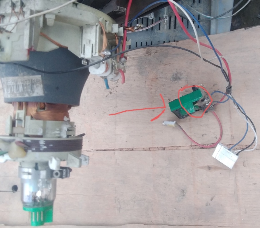

Сообщение #197 От 25/01/2024 10:10 цитата
трансформатор поставили чтобы увеличить ток и продлить срок кинескопа?
где о нём можно можно прочитать?
  Screenshot_20240125-115604_Gallery.jpg  166.22 КБ  Скачано: 104 раз(а)
БЕЗЫМЯННЫЙ
Бегущий по граблям
Сообщения: 7608
Сообщение #198 От 25/01/2024 12:12 цитата
top15, типичное китайское поделие, в телевизор поставлен бу кинескоп от монитора и дросселем подогнаны параметры отклонялки к плате.
