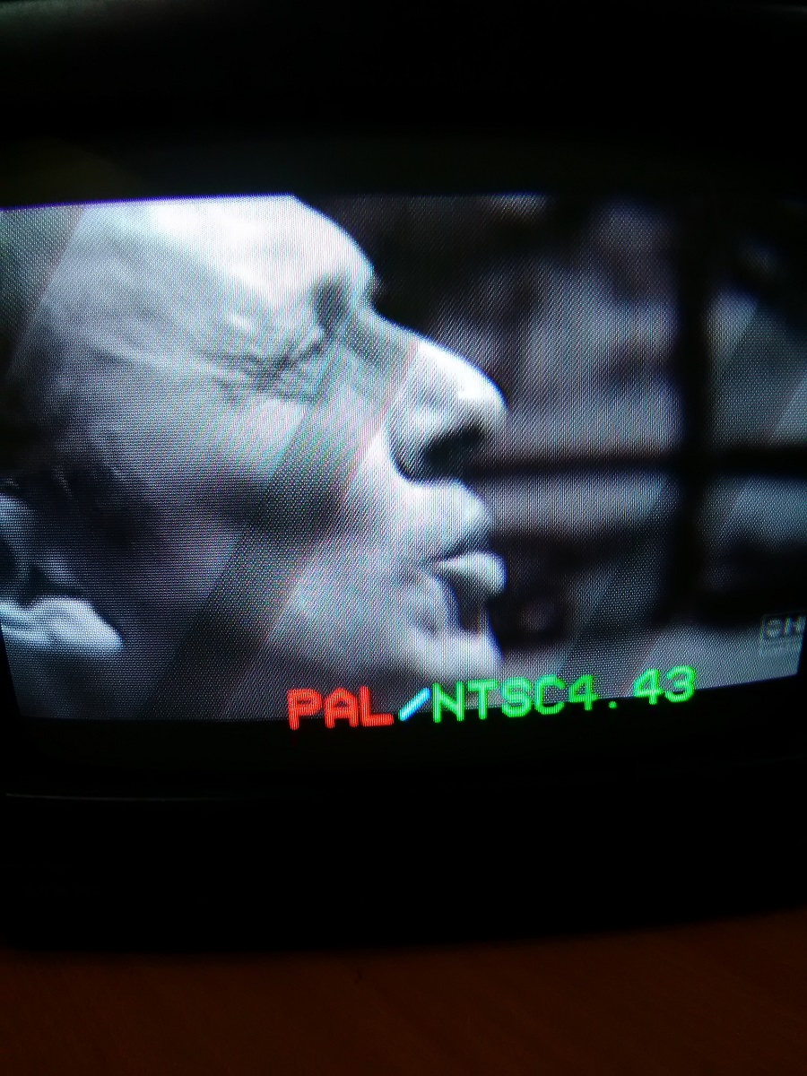

Телевизором не пользовались много лет и вот решили отремонтировать.
Вычистил с платы много грязи и паутины.
Проверил и заменил много электролитических конденсаторов. Правда только в блоке питания и развёртках.
Пропаял много холодных паек.
Телевизор включился, но изображение чёрно-белое .
В качестве источника телевизионного сигнала использую DVD плеер.

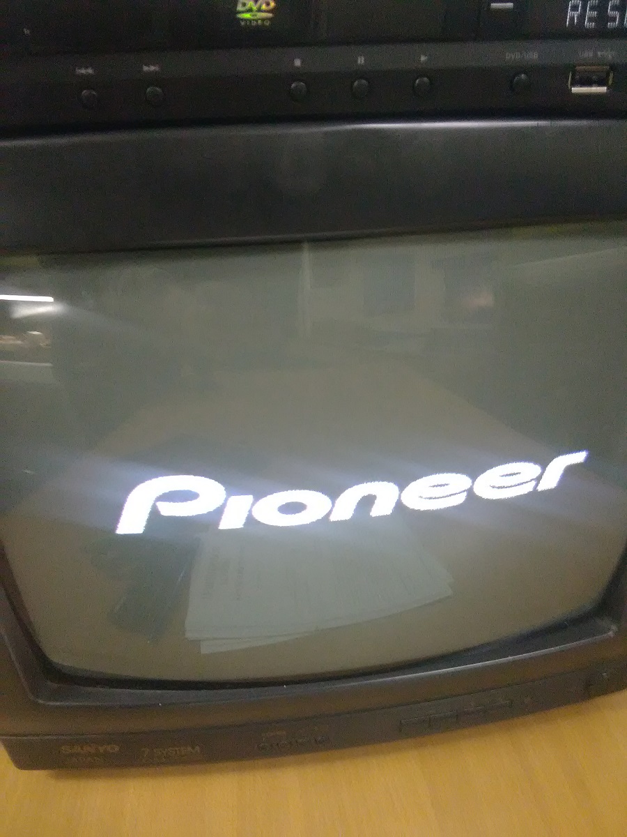

Встроенное OSD телевизора цветное .
А с изображение с DVD, ничего не понятно.
Заставка при включении DVD плеера PIONER чёрно-белая.
Но при этом заставка (меню) DVD диска цветная. Почему так ?
Само изображение с DVD плеера чёрно-белое.
Подскажите пожалуйста.
Может есть какая-нибудь настройка на телевизоре позволяющая получить цветное изображение?
Если нет, то что именно нужно проверять на плате телевизора в первую очередь ?
Какую функцию выполняет переключатель SW220 ?

А плеер твой выдает PAL или NTSC? в меню плеера выбора нет? Или переключателя хитрого.)

В интернете нашёл технические характеристики этого плеера Pioneer DV-410V, поддерживается NTSC и РAL. Правда на самом плеере не нашёл где это можно посмотреть и переключить.
Этот плеер уже использовал для проверки других кинескопных телевизоров. Проблем с цветным изображением не было.

Есть ТВ, которые обрабатывают NTSC3,58, есть, которые не обрабатывают

В меню плеера и смотри.

Подключился вместо этого плеера приставку цифрового телевидения и изображение стало цветным. Спасибо всем за подсказки. Буду теперь это знать.
