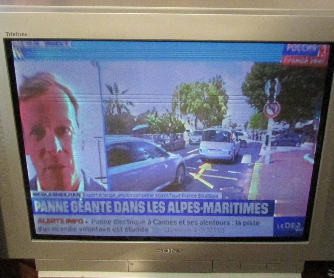

Здравствуйте.
Sony KV-29FX30K (шасси FE-2).
https://monitor.espec.ws/section1/topic111674.html
Появились тонкие черные горизонтальные полосы в верхней половине экрана, несколько участков. Регулировки ТДКС focus и screen не влияют на наличие полос. Прошу по возможности, помочь определить вероятные причины неисправности (без детальной диагностики). Такое может быть из-за электролитов, какие проверять в первую очередь (внешне все нормальные, но по сроку службы понятно, что их все менять надо)?

В районе кадровой развёртки электролиты поменяй.
ДОБАВЛЕНО 26/05/2025 23:28
С 501 ( 100 mF x 50 V )

Сообщение #3 От 27/05/2025 14:22 цитата
Вот пока его замени без проверки

Появилось время: поменял С501, С503, С515. Измеренная емкость в среднем у всех снятых С/2 от номинала. Снял С517, емкость норм, обратно поставил. Но пока разбирал-паял-собирал, видимо где-то контакты потерял. ТВ не реагирует на подачу напряжения, буду проверять все провода, шлейфы и клеммы. Прошу подсказать, что можно проверить и помочь с определением порядка проверки по напряжениям питания, контрольные точки. Подробно, если возможно: какие значения и куда ставить щупы.

С питанием разобрался. По результатам замены электролитов: тонкие черные полосы больше не появляются, огромное спасибо за советы. Прошу извинить за задержку, никак не мог раньше. Но появилась небольшая горизонтальная полоса более темного оттенка от основного цвета экрана в самом верху (затемнение). Если экран серый, то полоса почти черного цвета. Если экран голубого цвета, то полоса синего цвета. Во время сборки я протирал присоску и место под присоской спиртом, там как жевачка на присоске уже было. Вроде пишут там покрытие и так делать нежелательно. Может от этого, больше ничего плохого вроде не делал. Результаты на фото и присоска. Прошу помочь определиться с причиной появления полосы затемнения, может мне новую тему открыть, подскажите пожалуйста.
