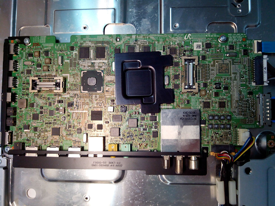

LED UE40F8000ATXUA
Main BN41-01959C
Питатель BN44-00635A (L46U2P_DSN)
Матрица CY-KF400DSLV1V

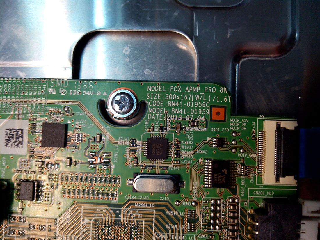

Проблема в следующем. Принёс сосед после двух сервисных центров от Samsung. С его слов мастера определили отрыв радиатора (на фото) от процессора и замену Main board целиком. Но цена замены (аппарат после гарантии) соседа не устроила, почти пол телика. Меня попросил поискать замену. В этих теликах я не силён, хватает старья...
Вопрос к знающим. Нашёл в инете похожую плату http://www.lcd-plasma-parts.co.uk/BN41-01959C-BN94-06618Z-SAMSUNG-UE40F8000ST-MAIN-BOARD и ещё одну http://ebays.com.ua/catalog/show/331880723094/
Возможна ли замена в соседском ящике и так понимаю и прошивка (руссификация).
Извините, если не туда тему вставил, просто хочется человеку помочь если уж не делом, так словом.
Спасибо заранее!

А как он вообще себя ведет? Как моргает светиком? Если моргает вообще. Философии много, а по делу мало.

Чушь собачья. Радиатор просто термоскотчем к процессору прилеплен. Ничем страшным его отрыв не грозит.

При включении в сеть загорается кр. светодиод. При нажатии ON включается надпись `Samsung` и светодиод отмаргивает пять раз. В это время слышно слабые щелчки. Затем всё повторяется снова. Может это и не майн, а может прошивка слетела или ещё что, а соседа банально решили развести.
А про отрыв радиатора знаю лишь то, что поведал сосед из общения в сервисе. Хотя он "железяка" и мог где-то коротнуть

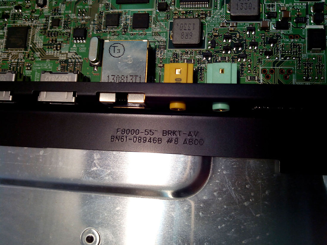

Так не про 5 коп. вопрос. В сервисе ему заломили цену за main 400$. Да ещё и оторвали наклейку с номером. А как понимаю там было что почитать. На оф. сайте Sams по этим лишь надписям и определяется совместимость.
Похоже бум искать толкового мастера, чтобы хоть определил "ху из ху")))
