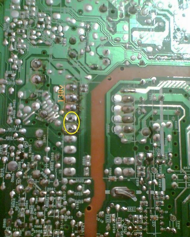

Б/П пытается запустится есть импульсы запуска, замыканий во вторичных цепях нет (проверено всё заменой в первичке), подозреваю трансформатор, от чего с меньшими доработками подойдёт? (Кинескоп 54)

Странно как то но решение явилось само собой. Фото;
В жёлтом кружке отпаяны ноги трансформатора которые стали способствовать его последующему запуску.

Сообщение #4 От 18/01/2010 16:23 цитата
Ноги по схеме висят, какая их функция?

A591954 писал:
разные кинескопы, разные напряжения ....

Сообщение #6 От 18/01/2010 16:59 цитата
Впаяны втроём вместе, звонятся между собой. На картинке три вместе + и две вместе -

A591954 писал:
A591954, а разве обмотки трансформатора не должны звониться?

Тема прикрыта разбирать трансформатор не буду.(время потратил!) "Осциллограф" тему прикрой пожалуйста, не стоило меня строить, предполагал,а результата ноль (межвидовое ну х знает в чём) Спасибо за помощь!
ДОБАВЛЕНО 19/01/2010 01:34
barabashka писал:
A591954 писал:
в схеме глянь куда да зачем... И ответь для чего или не морочься с от паяными скинул, работает без помех.
