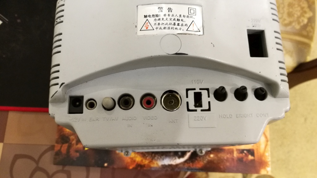

Подключаю через композит 8-битный NTSC Famicom (dendy). В зависимости от содержимого меняется яркость экрана. Прилагаю видео на этом ТВ и на другом оного и того же теста 240p. При резкой смене яркости кадра слетает синхронизация на секунду. Подключал и видео плеер, ситуация та же.
https://youtu.be/DC0p870B-u4
https://youtu.be/oSDYsluCl6A
Можно ли исправить? (или у всех китайцев так?)
Виновники электролиты?
Изображение немного подушкой. На трубке наклеены постоянные магниты, только они для исправления геометрии?

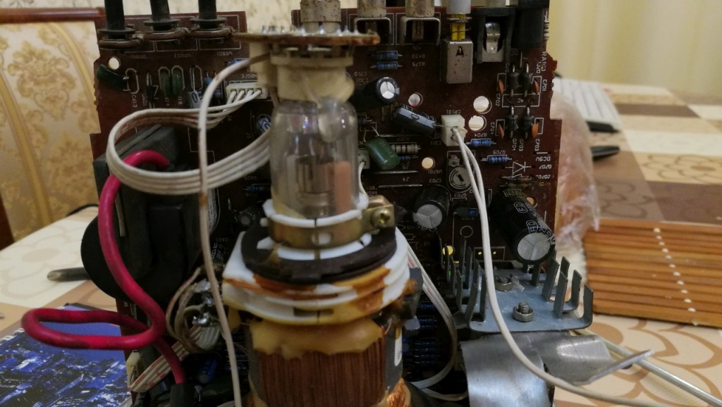

Пока попробовал поменять конденсаторы на входе, выходе сигнала синхронизации проца. Не помогло.

В первую очередь с питанием разберитесь, потом опять же с питанием видеоусилителя, потом если не поможет с цепями видеосигнала с видеовхода. ESR в помощь.

Отобрази на фото входы ТВ, разъемы, куда подключаешь.

На фото простой НЧ-вход, композит - нечто другое (разложенный на составляющие ПЦТС -сигнал, 3шт по видео.). Так что есть проблемка изначально - неверная терминология.
А вообще ЭПС-метр в руки и сначала на емкость ВУ (видеоусилителя), как уже подсказывали.
Ну и мимоходом можно зацепить прибором еще энное количество на грани работающих литов.
Без ЭПС-метра тут делать нечего. Или бульдозер.

Вот и я говорю, при чем здесь композитный вход? Если простой видеовход, то возможно не согласован. Попробуй понизить входной сигнал делителем 75/75 Ом.

Добавил фото входов. Уж композит от ВЧ я могу отличить. Jonster вы видимо путаете компонент и композит.

Точно, сам попутал. смех Не применяем мы такие термины, просто видеовход-тюльпан, или джек. Тогда попробуй через делитель понизить видео.
