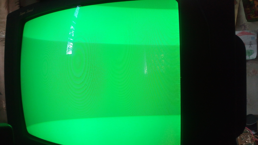

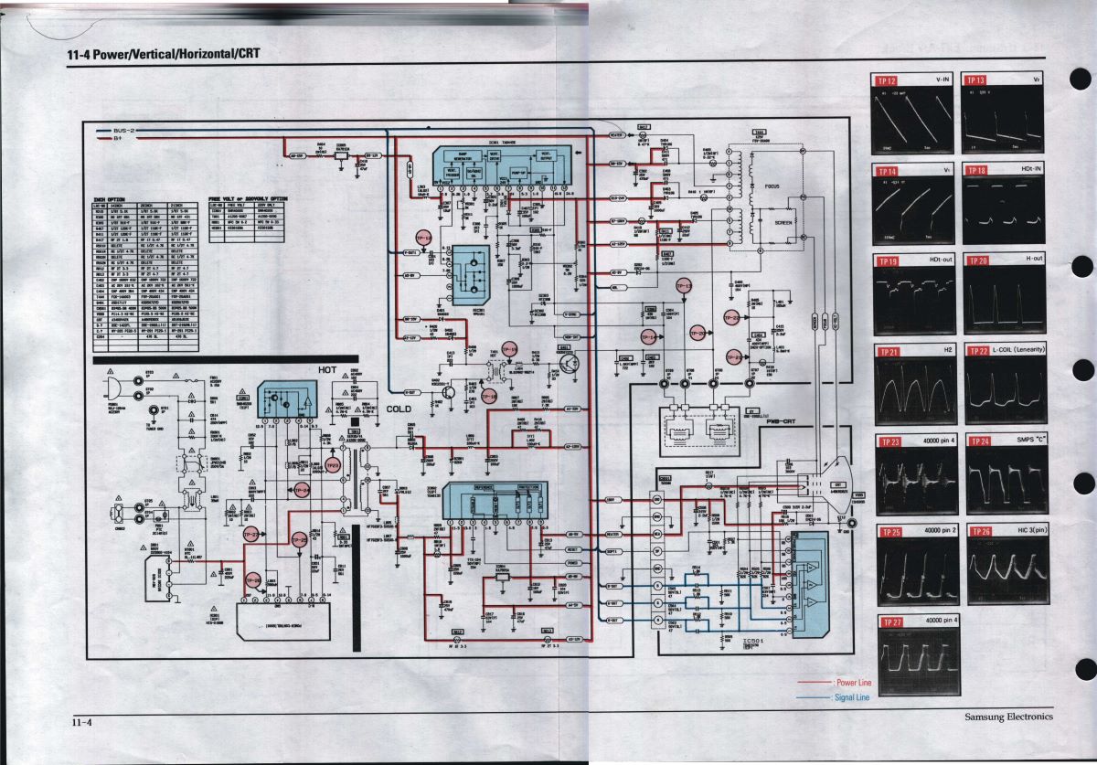

Пред историю поломки тлв не знаю. Отец говорит работал, а потом перестал включаться. Разобрал ну визуально увидел что выгорела "сладкая парочка" HIS и SMR, уже видимо не впервой ибо стояла "зеленая" сборка КИТ. Также был отломан кусок у резистора NT801. Кандёры визуально не вздуты. Еще выгорела дорожка между 1 ногой HIS и импульсным трансформатором (см. фото).
Заказал набор "сладкая парочка" КИТ-вскую "зеленую", пришла HI-ска с SMR-кой а также кандёр 47микрфарад на 63в и диод R2K. Взял запаял весь комплект. Восстановил дорожку (как смог так и сделал, видно по фото, готов выслушать критику). Заменил резистор NT801, хотя читал что где-то на просторах интернета что он якобы и не обязателен, и без него БП запустится. Проверил 315в после диодного моста РС801- присутствует, проверил прохождение 315в по дорожкам до трансформатора и HIS - доходит.

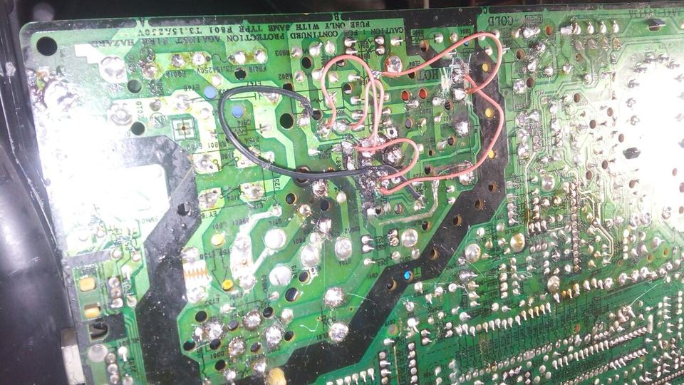

Почитав советы, не решился включать БП без нагрузочной и лампочки - предохранителя. Отпаял ножки дросселей L809 и L805 от платы, к дорожке дросселя L809, идущей на 9 ногу импульсного трансформатора подпаял один конец лампочки 60 Вт, второй конец - на "GND". В разрыв цепи предохранителя вставил 2 параллельно соединенные лампочки на 100 и 75 Вт. Включил - нагрузка 60 Вт горит тускло , сетевые 100 и 75 Вт - очень ярко. Заменил лампу 75Вт на 150 Вт. Включил - нагрузка 60 Вт горит средняя яркость , сетевые 250 Вт - сразу зажигаются очень ярко, а потом или потухают или очень тускло горят-тлеют . При вкл. и выкл. кнопки питания слышен свист который потом пропадает, я так понимаю свистит трансформатор. Почитав разные темы форумов пришел к выводу что БП запустился, на дорожке дросселя L809 идущей на 9 ногу импульсного трансформатора замерял напряжение U=127,7 В.
Решил с имитировать дежурный режим работы БП – выкрутил лампочку-нагрузку 60 Вт , а лампочки-предохранитель 250 Вт оставил, при включении питания лампочки не горят, замеры на той же дорожке дросселя L809 показали U=208 В.
Еще со временем было замечено, что когда тлв. постоит вкл. в розетку но не вкл. кнопкой питания, при включении горят все лампочки и слышен ВЧ свист, после второго-третьего вкл/выкл стартует нормально (так как выше описал). Честно даже затрудняюсь.. Может подскажете в чем причина?
Читал что нормальное рабочее напряжение для для данного БП должны быть:
в режиме нагрузки 125в;
в дежурном режиме 140в.
Видел рекомендацию чтобы выровнять напряжение в дежурном режиме для китайских (черных) SMR необходимо установить в разрыв между дросселем и выводом 3 HIS резистор 330 - 560 Om, ну у меня вроде бы "зеленая" не знаю стоит ли ставить... Да еще надо резистор найти, живу в деревне, даже в райцентре деталей не найдешь... Заказываю через интернет. Или всё же проблема в дросселе L803? И стоить сделать как советуют на форуме :
Менять: SMR40200C, HIS0169C, Дроссель и никаких сопротивлений в разрыв.
Дроссель на ферритовом кольце10 (1000-2000 нм) намотать 40 витков провода ПЭЛ диам. 0,4(0,3 - 0,5) мм.
Можно и на ферритовое кольцо от SWA усилителя от антенны типа решётка.
Еще смущает что нету на контрольной точке возле дросселя L805 напряжения 14В
конденсатор С807 и диод D803 проверил, в исправном состоянии, подозреваю что что-то не так с импульсным трансформатором. Подскажите в чем может быть проблема или где взять такой трансформатор или его аналог. Смотрел по интернет радиомагазинам в Украине... Не нашел.
Прошу помочь советом уважаемые знатоки! Спасибо всем.

Выгоревшая дорожка между между HIS и импульсным трансформатором
Схема БП Samsung шасси SCT11B

Значит так, лампочки-предохранители убрал - поставил предохранитель на 3.15 а. Впаял назад ножку дросселя L805 и упс! вуаля))) после включения тлв нагруженного лампочкой 60Вт, на контрольном контакте после дросселя L805 присутствует напряжение 14в. При включении кнопки питания светодиод загорается желтым а потом переходит в красно-розовый цвет, тухнет а потом почему-то начинает моргать с быстрой частотой. В чем проблема может быть?
Питание на контрольной точке возле подпаянной лампы нагрузки в 60Вт - 127в. При отключении лампы (работа в дежурном режиме) напряжение 190в и плавно падает до 169в при этом слышны вч счелчки в такт морганию светодиода. Постоял понаблюдал... напряжение падает до 151-153в хммм...
Упало б к 140 может быть убрал бы лампу вообще и запаял назад дроссель L809. Хотя режим пробоя лавинного диода R2K читал на форуме 170В... может и будет работать...
Чем долше "ковыряю" этот тлв тем больше убеждаюсь что шасси и тлв с сюрпризами)))
Куда дальше посоветуете "копать"?
Осциллографа у меня к сожалению нет((((
P.S. Решил рискнуть))) Отпаял контакт лампочки запаял дроссель. Включил... Слышен вч свист и больше ничего... замерял напряжение на контрольной точке возле дросселя- напряжение отсуствует...быстро выкл. запаял назад лампочку. подозреваю что где то во высоком КЗ или сгорел транзистор Q401

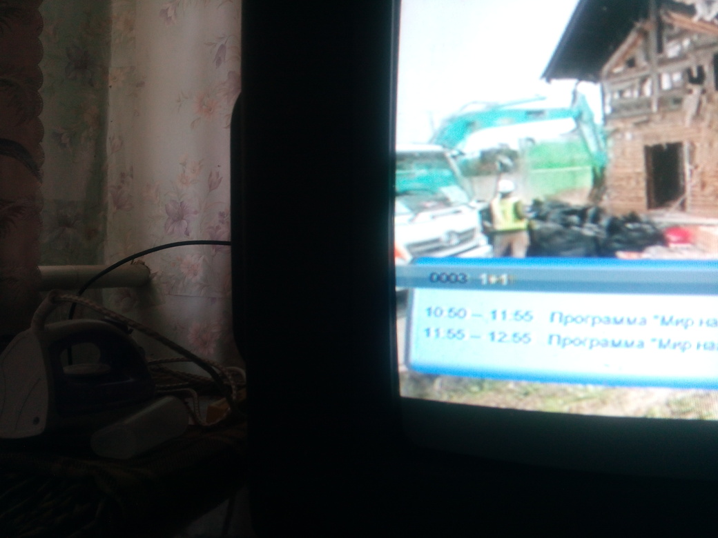

работа тлв
