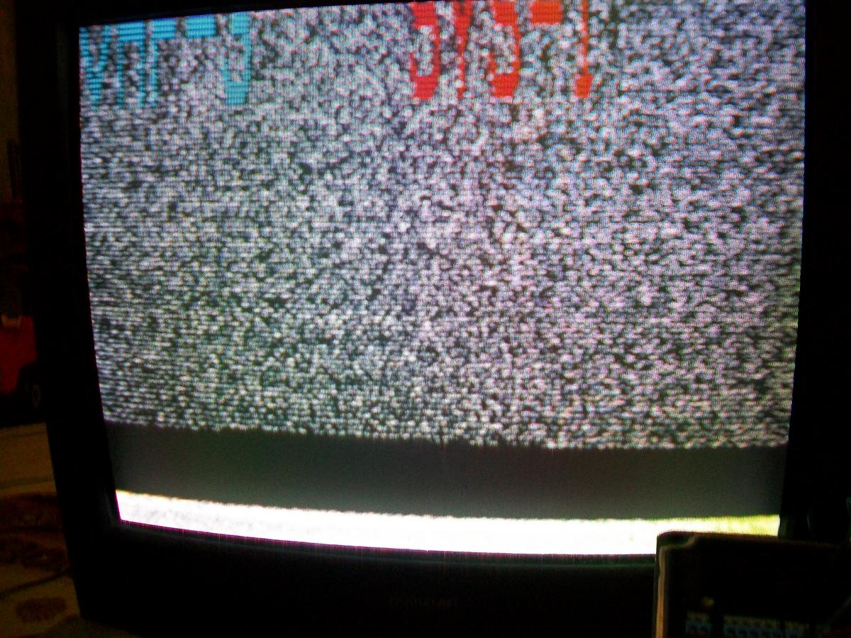

Добрый день.Горизонт 54CTV-655i,
Контроллер PCA84C641,видеопроц.TDA 8362A,кадровая К1021ХА8,тюнер UV-917,PET22-15В.
Периодически стала проявляться следующая неисправность.
При замерах на 5 ноге кадровой 8,5 вольт.Заменил электролиты кадровой,микросхему.Замерил сопротивления резисторов-в норме.Подскажите направление.

Да дело похоже не в кадровой. Смотрите фото -раст развернут норм - вот только само изо ушло по центровке.Да и что за символы на экране? Больше похоже на траблы с мозгами! Память чистую прошить ну в сервисе покопаться.ИМХО

Питающие напряжения все в норме.Осциллографом посмотрел пульсаций нет.Питание кадровой нормальное 26 вольт.На вход кадровой микросхемы приходит сигнал согласно осциллограмме к этой схеме телевизора.
ДОБАВЛЕНО 24/02/2017 16:21
Память перешил.Цветные символы OSD пропали.Развертка осталась по прежнему.

iyzef писал:
Не нормально.Нарушена линейность по вертикали,низ сужен,верх расширен.

непоседа, Но ведь на фото экран развернут полностью-см. полоса белая под снегом.Изо не привязано к развертке.Мож косяк где то но формированию строб импульса, там часто стабики на утечку встают.Пускай посмотрит форму строба.

Вот подстроечный по линейности кадровой и не мешало бы на функционал проверить. И по фокусировке, и по размеру для профилактики, рвутся они.
