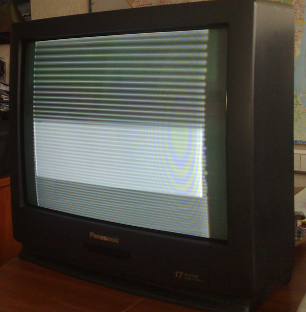

tvn1
Сообщения: 1870
tvn1
Сообщение #9 От 14/07/2009 18:30 цитата
Boris1980, "дребежащий" в полосочку экран. Не информативно , фотку бы?
Лё
Добрый доктор
Сообщения: 446
Лё
Сообщение #10 От 14/07/2009 19:26 цитата
tvn1, мне кажется у Boris1980 такой же экран, как в JVC, когда резюк под силиконом "глючит" улыбка
Boris1980, я сначала меняю SE140, а потом перекапываю цепи стабилизации, бывает, что проблема только в ней (по питанию)
Сначала следует разобраться с напругой, а потом уже с кадровой (проследи входную цепь LA7837, при кольцевухах дефект очень похож)
Boris1980
Сообщения: 14
Сообщение #11 От 15/07/2009 09:30 цитата
tvn1 писал:
первий ракурс
