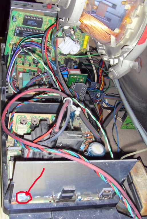

Принесли телевизор с замененным и неподключенным кинескопом и без транзистора. Все попытки в поисках схемы были безуспешными. На плате даже нету ни одной маркировки. Может кто подскажет что за транзистор или какой можно поставить.
Телевизор
  sdc12201.jpg  344.3 КБ  Скачано: 2862 раз(а)

Rudenok, судя по фото, у тебя отсутствует HOT (или EW), замен у него много, но для начала нужно убедиться в нормальном режиме БП...На лампу как работает?

HOT стоит рядом
barabashka
Сообщения: 873
Сообщение #8 От 04/08/2009 13:33 цитата
БАРК, там питатель со строкой совмещенный. ТПИ как таковой отсутствует.
ДОБАВЛЕНО 04/08/2009 12:35
Rudenok, транзистор BU184.

Rudenok, нарыл у себя, по-моему она самая, загрузил сюда http://archive.espec.ws/section544/file17413.html
Rudenok
Сообщения: 66
Rudenok
Сообщение #13 От 04/08/2009 14:10 цитата
обе схемы одинаковые но не такие, но транзистор попробую поставить

Так и есть, ТС с двумя вторичками, 19В и 75В.

Лежит это шасси на складе, когда гляну не знаю.
Шёл ТВ также как ASBERG 4028 с ELDOR 1105.1027, труба A66.
Шасси имеет глючность строки, выбивание стр. транзистора, загибание ТДКС. Надо посмотрю, если раньше не узнаешь.
ТДКС меняли??
MASTER+
Сообщения: 3299
Сообщение #19 От 26/10/2009 22:27 цитата
На этом шасси в моём варианте стоят TDA3562A, TDA3590.
TR4 BU806 на фото в красном кругу
TR5 BD137
TR6 BU508AF в центре на радиаторе
IC5 L7812CV справа на радиаторе
EW на отдельной верт. плате с TDA8145 - сразу за ТДКСом

У меня на схеме , этот же BU184 транзистор указан .А аналог оказывается у него BU806.
