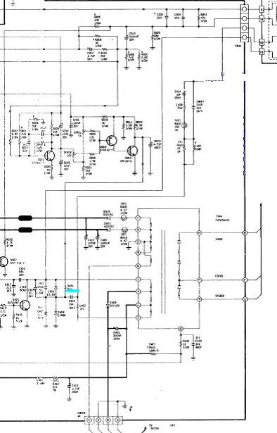

Горит катушка SL01, все вокруг нее поменял, кроме ТДКСа. SQ03 был пробит, почему увеличен ток не могу понять, подкиньте пожалуйста идей. При отключении D405 катушка (дроссель) греться перестает. Растра естественно нет.

Aleks,
Меняй или перемотай дроссель EW. у него витковое.

Rottor,
Ставил другой почти с теми же номиналами, горит сразу.На нем большое падение почему-то получается. Или ты какой то другой имеешь ввиду?

Aleks,
Тогда у тебя проблемы с емкостями в цепи диодного модулятора.
Способы ремонта тут: http://monitor.espec.ws/viewtopic.php?t=6264
У тебя автотрансформаторная схема включения ОС индуктивность дросселя в таком случае имеет значение в отличии от традиционного варианта.

Отдохнул от него и вернулся. Заменил все конденсаторы в цепи диодного модулятора. Толку нет, дроссель(новый) горит , опять пробило SQ03. При отсутствии этого транзистора на экране растр шириний 5-6 см. ТДКС менять для эксперимента не хочется, 700 рублев стоит.Голова не соображает, что еще копнуть. Или ТДКС или ОСа, наверное, остались. Может поможете еще идеями? рёв в три ручья

Aleks,
Ты это http://monitor.espec.ws/viewtopic.php?p=34353#34353 читал, по поводу транзистора, что ты устанавливаешь, что там установлено по схеме? Указанный размер без EW "5-6 см" слишком мал. Растр должен разворачиваться на 70 - 80% как минимум. Схема включения ОС и работа EW очень чувствительна к резонансу.

Сообщение #7 От 17/01/2004 00:20 цитата
Читал. То что по схеме, то и устанавливаю. Растра нет, я его увидел только при выпаянном пробитом транзисторе. Дроссель раскаляется и горит за 10 секунд, максимум. Все емкости по твоей ссылке стоят новые. Вот поэтому и думаю, что что-то похуже.

Aleks,
Без дросселя растр долженн быть без проблем на 70- 80 % иначе EW перегружается.
- Как выглядит дроссель, на круглом сердечнике или "Ш" с зазором?

Сообщение #9 От 17/01/2004 01:15 цитата
На круглом сердечнике. Ставлю почти с такими же номиналами. Стоял 842К, ставлю 822К. Горят одинаково, но растра так и не появляется.

Aleks,
Ищи неисправность, EW не при чем, растр в первую очередь.

Сообщение #12 От 27/01/2004 01:29 цитата
ТДКС заменил, хоть и жаба душила со страшной силой. Цепь EW отключена, в итоге то-же самое - растр узкий. Куда еще ковырнуть? Осцил сгоревший, посмотреть ничего не могу. ТМСи ОСа с виду целые, да и не могло же все сразу выгореть.Хозяйка говорит, что просто дымок пошел и всё! Сколько не пытал, что до этого было - молчит...

Сообщение #13 От 27/01/2004 02:41 цитата
Конденсатор, что стои на нижней ножке ТДКС по схеме( не вижу 9 ножка вроде) смотрел? Также подставить диоды модулятора , посмотри на предмет трещин дорожек в этом районе и остается откланяющая 90%. Rottor верно говорит- отсоедини этот дросель(чтоб не палить лишнего) и добейся сначало изображения ...3 - 5см по краям не будет растра, только и всего. Пока этого не добъешся, можеш и не мучится.

Сообщение #14 От 28/01/2004 23:27 цитата
Дроссель откинут давно. Мучаюсь без него, а растр все-равно узкий.Конденсаторы поменяны ВСЕ! Где только ОСу такую найти, кин стоит тоненький.

Сообщение #15 От 28/01/2004 23:41 цитата
Ну для проверки можно и от другой трубы повесить. Лишбы увидеть изменения.

Сообщение #16 От 29/01/2004 05:46 цитата
Привет! Недавно развлекался с Samsung ck7271, там немного
другая схема коррекции растра, но у меня мгновенно задымил
дроссель 842, когда я включил ТВ без дросселя ,идущего прямо на ТДКС, в твоем ТВ это по моему ,L402 2mh .Посмотри этот дроссель,
может непропай,или дорожка треснула.

Сообщение #17 От 02/02/2004 19:42 цитата
Смотрел. Пока развлекался, пробило диод модулятора, вот тогда этот (L402) дроссель грелся, а так все нормально.ОСа не при чем, при отключенной ОСе и при подключении EW дроссель все равно раскаляется за 10-15 секунд.Растр без EW узкий, а с EW вообще кривой становится, но шире.
