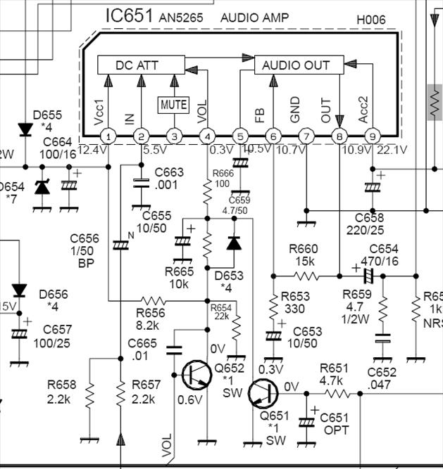

JVC AV-21A4EE шасси CG
Привет, принесли это чудо которое громко кричит, его состав,память-24с08, кадровая-AN5539, БП-STR-G6653, HOT-BU-808DFI редактировал мастер-ломастер проц управл. MN1873287JA1
видео. - NN5198K
звук - LA4287.(AN5265)
При включении телика начинает кричать на полную катушку, на экране высвечивается линейка движится вперед назад но регулировки громкости нету, режим УНЧ (-LA4287) такой.

Пробовал менять транзюк Q652, полностью проверял всю цепь до самой 4-й ноги микрухи(УНЧ) ничего не помогло, поскольку я понял регулировка звука идет с 18-й ноги MN1873287JA1, что-то никаких изменений на этой ноге я не заметил, может проц заболел?

не стоит LA4287,осцилом смотрел на 18-й ноге ничего не заметил,питание вроде в норме +5В.

Сообщение #7 От 02/09/2009 23:55 цитата
НПР,
4-я-корпус
А далее:
Это как понять? замешательство
И где были замеры?
- а не AN5265?!
А ведь похоже на то:
  ScreenShot090.jpg  74.46 КБ  Скачано: 2649 раз(а)

VOLOCHA, автор молчит, что это - "CG-F" - есть такая - нашел у себя улыбка

Сообщение #9 От 03/09/2009 07:34 цитата
KRAB писал:
НПР писал:
LA4287
- а не AN5265?! улыбка
В этом шасси две применялись. подмигивание
Измерять команду VOL кто будет?
Прошивку проверить. улыбка

Привет инет у меня пропадает,ИЗВЕНЯЮСЬ за 4-ю ногу ошибся,сигнала VOL с проца с 18-й ноги не наблюдается и на 5-й ноге УНЧ( LA4287)тоже,прошивку попробую глянуть.
