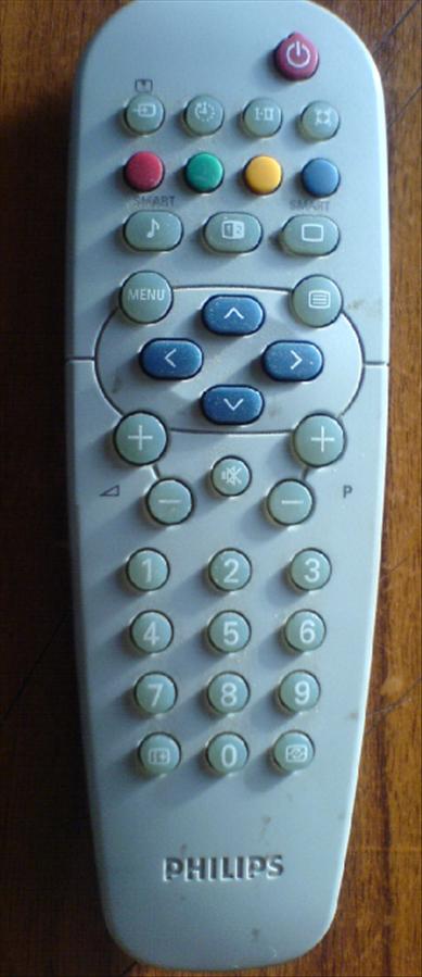

Аппарат 29 после падения
кин разбит снял шасси помогите опознать
на передней панели написано Томсон
Задней крышки нет (хозяева выкинули)

вовикус, что это за THOMSON, если он весь в PHILIPSах?

вовикус, вся начинка SSB получается примерно как у A02 т.е на его мс построено. И пульт от Филипса.
При чем тут тогда Томсон. Бирки и надписи на шаське поизучай.

посмотрел на пульт смех
