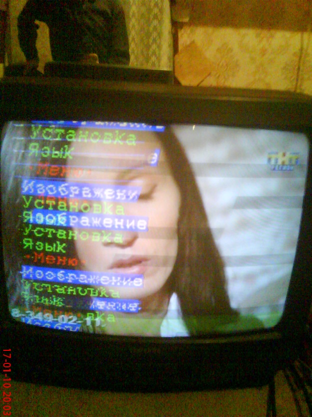

Процессор SZM-137M3 Видеопроцессор M52309SP Кадровая TA8445K шаси SCT11B
на изображении видны дергающиеся горизонтальные черные полоски шириной 1-2 см. по всему экрану. само изображение без искажений. при нажатии меню, текст меню тоже дергается. Заменил все емкости по питанию, также на всякий случай заменил кадровую. может кто то сталкивался с такой проблемой?

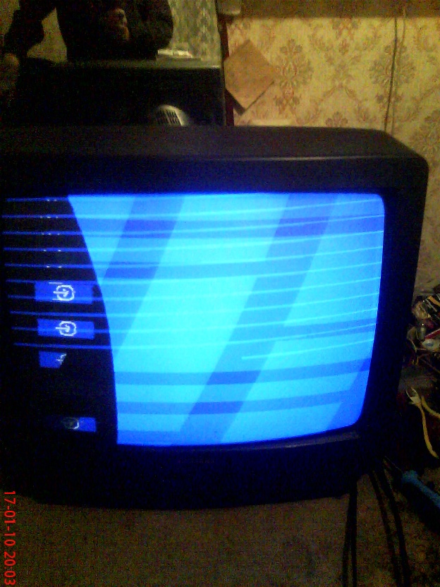

вид неисправности
  DSC00487.JPG  206.94 КБ  Скачано: 1820 раз(а)
  DSC00488.JPG  212.46 КБ  Скачано: 1738 раз(а)

Сообщение #5 От 17/01/2010 21:13 цитата
Вывод: нет кадровой синхронизации сигнала графики. Смотрим прохождение КИГ на процесор управления.

Сообщение #12 От 18/01/2010 16:22 цитата
ЯСерг., M52309 непричем, потому как она не делает ЛОХ, а они у тебя просматриваются на первом изображении. Ремонтируй КАДРОВУЮ.
