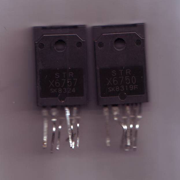

В моём случае при попытке применить STR-X6757 вместо STR-X6750F была попытка запуска с последуещем пробоем ключа.
Телевизор SAMSUNG SC29Z68HPQ Chassis S65A.
STR-X6750F приобрести проблематично.
STR-X6757 есть и по даташиту вроде бы должна подходить.

VikBel, а сетевая банка проверена? улыбка

VikBel, может отличатся питанием на 4 выводе, и с этим ничего не сделаешь. Как пример - STR-G5653 и STR-G6653 - http://monitor.espec.ws/section1/topic141974.html

Сообщение #5 От 24/03/2010 12:35 цитата
KRAB писал:
Самым наглым образом, заменой.
Стабики и диоды ограничился проверкой, тем прибором которому в подобных случаях верю, может быть зря улыбка
Валентинович писал:
Почему приобрести STR-X6750F проблема - никаких проблемм.
Ну это кто где живёт. Через некоторое время и у меня они будут. А пока есть STR-X6757.
C1-65A писал:
Вот всё что касается 4-го пина. Вроде бы нет различий от варианта микры.

Сообщение #7 От 24/03/2010 16:04 цитата
VikBel писал:
- если не забуду - гляну - была инфа по повальному браку ШИМ .. я не исключаю ЭТО в твоем случае улыбка

Сообщение #8 От 24/03/2010 20:41 цитата
KRAB писал:
Да вот и мне кажется что брак попался.Хотя внешне выглядет достойно.
Хотя одно обстоятельство смущает. ШИМ тот что был в тв. Пробит точно так.Исто-Сток 140Ом(1,2нога)
Потыкал остальные ноги, звонятся аналогично.Одинаково на обоих микрах.
Микры из совершенно разных мест будут через дней 5-6.
Вот и хотелось за это время разобраться подходит - не подходит. Что отбросило бы многие вопросы.

Сообщение #9 От 24/03/2010 20:47 цитата
VikBel писал:
- меняй:
KRAB в РИС писал:
Микросхему STR-X6757S можно заменить на STR-X6750B, отличие только в формовке выводов 3 и 7.

Сообщение #10 От 24/03/2010 21:19 цитата
KRAB писал:
меняй:
Так уже менял улыбка
В РиС фигурируют STR-X6757S и STR-X6750B
Я пробовал STR-X6757(без буковки) поставить вместо STR-X6750F
Вот одна и другая
  STR-X.JPG  18.83 КБ  Скачано: 4364 раз(а)

Сообщение #17 От 01/04/2010 01:52 цитата
STR-X6757 нормально работает вместо STR-X6750F
Первый раз брак попался.
И по поводу STR-X6757S
VikBel писал:
Кто небудь может показать её фото ?
Микра какая то загадочная. Не где не продаётся, в даташитах отсутствует.
