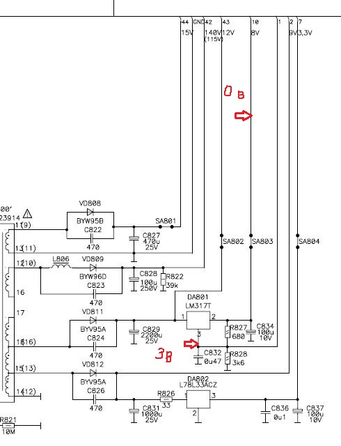

Всем привет! Принесли данный аппарат с диагнозом - пятна на экране. Включать не стал (а зря) раскидал (думаю резик на петлю пропояю или поменяю) - ан нет вижу два беременных кондюка (один во вторичке на звук С827 и в кадровой С603) - заменил дутыши и литы в первичке - включил б.п. запустился - но только в дежурке в рабочий не хотит! Все напруги в норме - кроме 8 вольт.Заменил DA801 (LM317T) то же самое, VT105 - целый. На первой ноге проца 2,3 вольта(рабочий режим). Вроде всё обсосано - а он меня достал! голливудская улыбка
Уже стал думать на процик! смех
Какие будут мнения?

makeym, а если перемычку SA803 убрать, напруга пойдёт?

со стороны лм 1 вольт а с другой 3,5в - ни чё не понимаю? - процик?
а на 3 ноге лм - 0вольт
На схеме,выложенной тобою иначе.Сколько все же на 3 ноге?На 1pin 12V есть?

LM317 - управляемый стабилизатор, между 2 и 3 ногами - 1,25 вольт, и ни каких гвоздей!

проверь диод заменой(VD811) если он целый то 39 пин проца должен довать почти короткое чтобы сажать 9вольт

C1-65A, 3 ногой процик заправляет

Разрываешь цепь с процессора до 3-й ножки LM317 - должно появиться +8V на 2-й ноге, при условии что по выходу нет козы.. есть входное на входе и LM317 исправна. Проц, в дежурке, сажает режим на 3-й ножке LM317, тем самым выключая её. Пульт подойдет любой RC-5. Если в меню поставлен замок от детей - с кнопок его не включить..
