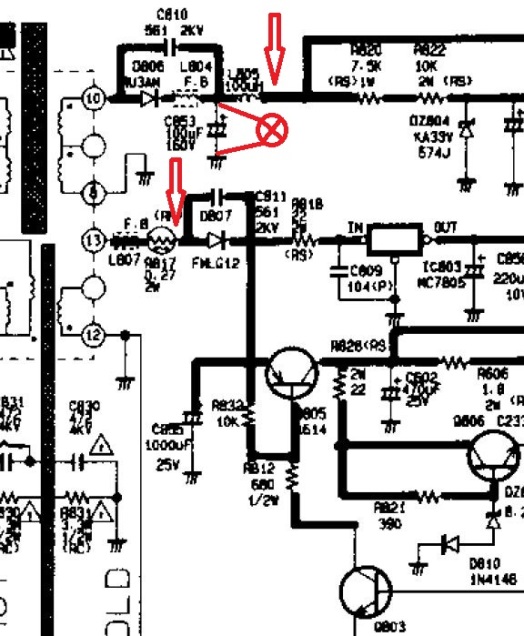

Поступил в ремонт с проблемой не запускается, лампочка на панели красным мигнет и все. В момент когда мигает напряжение на +В появляется на 1сек 120 - 130в, и дальше ничего. Если поднимаешь диод +В и подцепляешь на лампу 60Вт - лампочка на панели мигнет а на выходе вообще ничего если диод впаянный и вешаешь лампу на кондер 100*160в то происходит попытка запуска БП несколько щелчков лампа на 60Вт мигнет и опять тишина. В первичке заменил все кондеры, заменил STR-S6707 проверил все резисторы, проверил кондеры во вторичке 100*160в - все нормально. Напруга на 9 ноге STR пляшет от 5,9в до 7,0в. Просто какая то засада первый раз такой попался. Ребята подскажите может у кого была подобная поломка.

Ореховский Ю.А., вопервых - мне кажется ты не можеш отделить строку от блока питания(блок выдаёт две напруги - проще некуда)
Просто на поднятый диод - лампы никто наверное (ну мож есть ещё умники) не вешает смех
Вот те как отделить (картинка внизу) голливудская улыбка
Если всё тоже самое - 100% тупит Б.П.
Ореховский Ю.А., писал - (В первичке заменил все кондеры, заменил STR-S6707 проверил все резисторы, проверил кондеры во вторичке 100*160в - все нормально.) - ВРЁШ голливудская улыбка почему тогда 9 нога пляшет? (ну если тока STRка - не фуфловая) голливудская улыбка

Шот я нигде не усмотрел что автор снял нагрузки с БП ?!
makeym
Сообщения: 9737
makeym
Сообщение #18 От 09/11/2010 21:30 цитата
zuev-tv писал:
Так и я не разглядел - а потому и нарисовал - как энто делается! смех подмигивание
