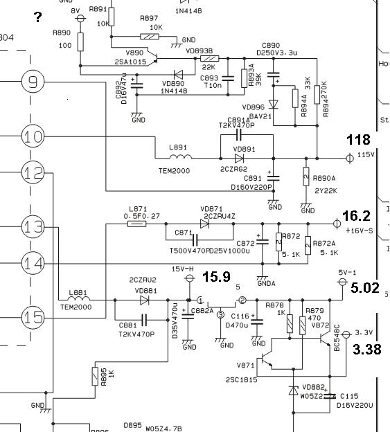

PCB JUC.7.820.460
Chassis EX-1A1
µComVid CH05T0109 TDA9381PS/N3/3/1663
Memory 24C08
SAW K6283
Vert TDA8356
FBT BSC60K
SMPS STR G5653
Tuner TDQ-5B6-M
Voice TDA7057AQ, TDA7449
IR IC SAA3010
БП в норме

Сообщение #2 От 24/10/2010 16:18 цитата
lyodus писал:
БП в норме
норму оцифруй.
ДОБАВЛЕНО 24/10/2010 17:19
Как выводишь из дежурки?

Сообщение #6 От 24/10/2010 18:03 цитата
C1-65A писал:
lyodus писал:
БП в норме
норму оцифруй.
ДОБАВЛЕНО 24 Октябрь 2010
Напряжения измеряны при подключеной схеме и с нагрузкой-лампа 100вт.
Народ извеняюсь, но кажется я лоханулся, +8в провтыкал.
Ща проверю, отпишусь.... упс!

Сообщение #8 От 24/10/2010 18:18 цитата
lyodus писал:
вот тебе и норма.

Сообщение #9 От 24/10/2010 18:28 цитата
Шо то я торможу, откуда им взятся если ТДКС не запущен недовольство, огорчение , идем дальше...
Ура, вроде нашел
когда начал тыкать осцилографом по ножкам проца Xtal телик врубился.
Пропаял проц, кварц востановил дежурку, все работает
Погоняю пару часов, увидим...
Пока всем спасибо. классно!

Так появилься новый глюк, восле нескольких включений телик включился с надписью RGB и больше ни на что не переключается, на кнопки реагирует

Сообщение #13 От 21/11/2010 00:34 цитата
zarah писал:
И шо от нас требуется? Приехать с приборами и протестировать твой аппарат?
Не, спасибо я сам.
Почистил флеш
(FFFF...) и телик заработал.
Всем спасибо.
