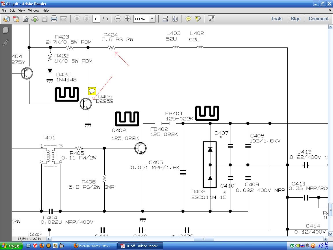

Достался TV ROLSEN C29R142TI2 на изображении геометрические искажения в виде (подушки),TV уже после ремонта вместо 2SC5905 впаян BU2527AX (Q402), а вместо D2959 стоит C2335 (Q405), был в обрыве резистор R424, после его замены резюк греется очень сильно но при этом изображение в норме, помогите определиться с транзистором Q405 что это за транзистор может есть какой то аналог?

Пётр Криворотов, L402, L403 проверял? Они греются?
Пётр Криворотов
Сообщения: 31
Сообщение #3 От 05/08/2013 13:27 цитата
Нет их не трогал, проверял Q405 он радиаторе, тоже греется но не так как резистор, вечером проверю индуктивность.

Пётр Криворотов, Проверяй обвязку диодного модулятора.
Пётр Криворотов
Сообщения: 31
Сообщение #5 От 05/08/2013 13:59 цитата
serega-64, Хорошо проверю отпишусь, мне бы узнать марку транзистора, что за спецефический транзистор такой?

Пётр Криворотов, 2SC2335- N-P-N, 500/400 V, 7 А, 40 W, аналоги- 2SC2427, 2SC2739, 2SC3039, BUT56(A)

gilan, 2SC2335 по этому транзистору я всё нашёл, мне нужна инфа по родному D2959, который должен стоять в этом шасси, весь инет перерыл ничего нет.
ДОБАВЛЕНО 06/08/2013 11:46
serega-64, вчера проверял L402, L403 не греются, при отключении L402 шум остаётся, замерил ёмкости вокруг модулятора (LCR Meter LCR-817), сомнения в C405=8.9211nF и C408=1,484,2pF это полученные измерения, остальные ёмкости и обвязка в норме.

Некоторые модели SAMSUNG имеют особенность - небольшая емкость фильтра. и применение специфического транзистора Q405. Попытка увеличения емкости С412 и замены транзистора на аналоги ни к чему не привела.
Сильный нагрев транзистора и дросселя L403 свыше 90 - 110 С*.
Замена Q405 на оригинальный решила проблему, нагрев снизился до 50 - 65 С*
http://monitor.net.ru/forum/ew-info-6264.html
ДОБАВЛЕНО 06/08/2013 13:14
Наткнулся на эту инфу, возможно и здесь аналогичный вариант.
