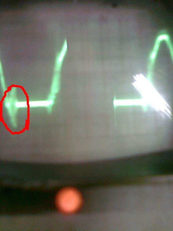

Состав: БП-STR6750F; проц. TDA12025PQ/N1F80; eepr 24C16; vert.-LA78045; FBT-FQH21A001. При включении на экране помеха, за пару минут усиливаетса аж до срыва синхронизации. Сетевой дроссель нагреваетса с тарохтением. П омеха проходит весь видеотракт и через видео вход!!! попадает и на источник сигнала.(она повсюду) Есть подозрение что масто происхождения строчная развёртка, так как при отключённой её нету. Осцилограмма с выхода сетьевого дроселя, но при отключёнои строки на синусоиде всёравно какието "иголки". Вторичные напруги в норме, единственно вместо 12в - 11,65в. На сердечнике строчника трещин невидно. Литы по вторичке заменой нечего нидали.Без источника сигнала - помеха невидна но зайдя в меню какбы фон по вертикальным линиям проползает чють неодобрение Упс! Както фотки наоборот прикрепились!
ДОБАВЛЕНО 23/11/2010 14:41
Причина сего банальна. Сетьевая "банка" С800 680мкф\250в смех Их там две С800 и С805 последовательно. К модераторам - Невозражаю на удаление или перемещение темы. подмигивание
