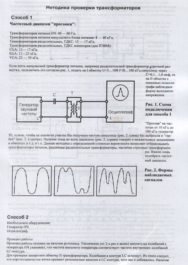

lan76 писал:
Выпаял , проверил - так и есть к.з. -витки
- ЧЕМ?! подмигивание голливудская улыбка

Сообщение #56 От 21/01/2011 02:02 цитата
КЗ витки в ТПИ нужно проверять очень тщательно. Это очень большая редкость. Мне не встречалась... А насчет МП3 присобачить в современный телик, то я бы этого не делал. Это просто примитивная кустарщина. Кроме того, этот БП морально и физически давным-давно безнадежно устарел

ТПИ проверить можно и при помощи генератора и ослика

mileshca писал:
- и результат проверки достоверен только для "осликов" и "козликов" ... Это будет цена на дрова. Достоверно - только ГЕНЕРОТТОР или его аналоги! подшучивать, дразнить голливудская улыбка
mileshca
Сообщения: 2513
mileshca
Сообщение #59 От 21/01/2011 12:20 цитата
KRAB, я ждал подвоха! ну раз так !! то какойто козел сделал так , и предложил решение улыбка да и с описанием трансформаторов подмигивание
ДОБАВЛЕНО 21/01/2011 13:22
могу в качестве скинуть на мыло

Сообщение #60 От 21/01/2011 12:48 цитата
mileshca, ЗГ есть не у каждого телемастера, зато какойнить ИБП наверняка у всех и проверка с его помощью таки проще и достовернее.
