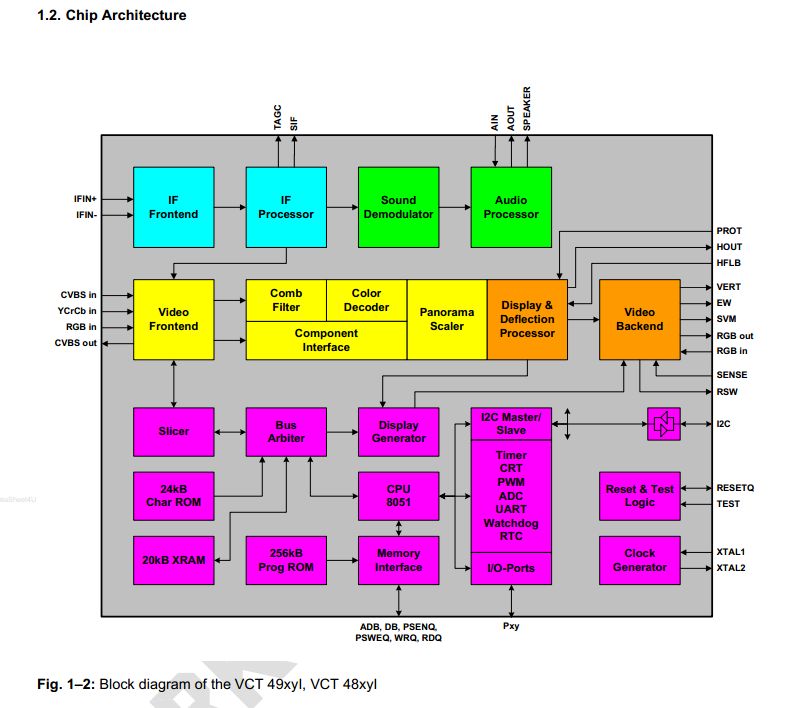

Пришел с выломанным гнездом антенны. Клиент пытался самостоятельно прилепить гнездо и сломал плату тюнера. Тюнер был заменен на DT5-BF18DN. Прием нормальный, по крайней мере, от Ласпи.
Проблема: динамики через пару секунд после запуска начинают выть и пердеть. Иногда пищат как ни в чем не бывало.
Осциллограммы с проца по звуку на линейные выходы (6 и 7 ножки) - чистая синусоида. Однако, по выходам на УНЧ (4 и 5 ножки) осциллограммы искажены - срезаны вершины синусоиды. На изменение громкости реагирует изменением амплитуды, но не формы.
Менял емкости по питанию аудиоцепей процессора (2 и 3 ножки - C628 и C2113). Прошивал 24LC32.
Наличие/отсутствие экрана над/под процессором, а также возврат к старому тюнеру ничего не меняет.
Виноват процессор?

На входе УНЧ сигнал уже искаженный
Rom-Zecs
Сообщения: 2900
Сообщение #10 От 21/04/2014 13:24 цитата
а какими путями он туда попадает?
Ryloff
Сообщения: 197
Сообщение #11 От 21/04/2014 13:30 цитата
ПЧИ с тюнера через фильтр приходит в процессор, который выделяет ПЧ звука, демодулирует и подает на линейные выходы и вход УНЧ.
Rom-Zecs
Сообщения: 2900
Сообщение #12 От 21/04/2014 13:32 цитата
а ещё откуда?
ДОБАВЛЕНО 21/04/2014 14:32
другими словами усилок отключен при этом?
Ryloff
Сообщения: 197
Сообщение #13 От 21/04/2014 13:34 цитата
Причем демодуляция происходит нормально, ибо на линейном выходе звук без искажений. Искажение происходит, я полагаю, в процессе обработки звука в MSP процессора.

Сообщения: 197
Сообщение #16 От 23/04/2014 12:30 цитата
Выпаял C253 и C257 - они, кстати, неполярные. На выходе процессора появилась чистая синусоида. Временно впаял обычные электролиты - не пердит и не воет.
Кстати, обязательно ли ставить именно неполярные?
