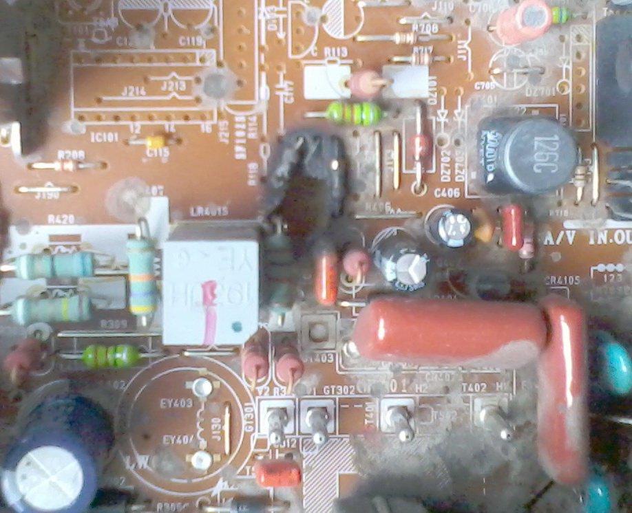

SAMSUNG CS-21S1R шасси KS1A проблема с печатной платой
Состав: проц TDA9381PS/N2/3/0458, память 24C08, тюнер TECC0949PL35A(S), FBT FSV-14A004C(S), HOT 2SD2499, кадровая LA7840, звук TDA8944J. На плате сгорело два резистора и неизвестный элемент (остались только ножки). Фото прилагаю (качество не очень). Может, у кого-то есть такое шасси, прошу помочь определить сгоревшие элементы. Также очень интересует фото платы со стороны печатных проводников для восстановления дорожек.

смех бяка А зеньки кверху поднять не судьба?

Шасси есть. Фото не открывается. Номера элементов остались на плате?
vstar
Сообщения: 14
Сообщение #15 От 06/08/2014 11:20 цитата
Номеров элементов не осталось. А с обратной стороны выгорели контактные площадки сгоревших элементов. Фото попробую отправить незаархивированные.

vstar, http://monitor.espec.ws/section1/topic105747.html А это для кого тут висит?

Сообщение #17 От 06/08/2014 12:02 цитата
Спасибо за ссылку, SASHATOD, я там был. На фото невозможно прочитать номера элементов, и меня больше интересует обратная сторона платы.

Вид на сгоревшие элементы

Плата снизу

vstar, А схема накуя там прицеплена?
Или тупо меняем згоревшую запцацку а закон Ома побоку недовольство, огорчение

Слева направо резистор r414 15кОм, дроссельL404, резистор r405 82Ом
