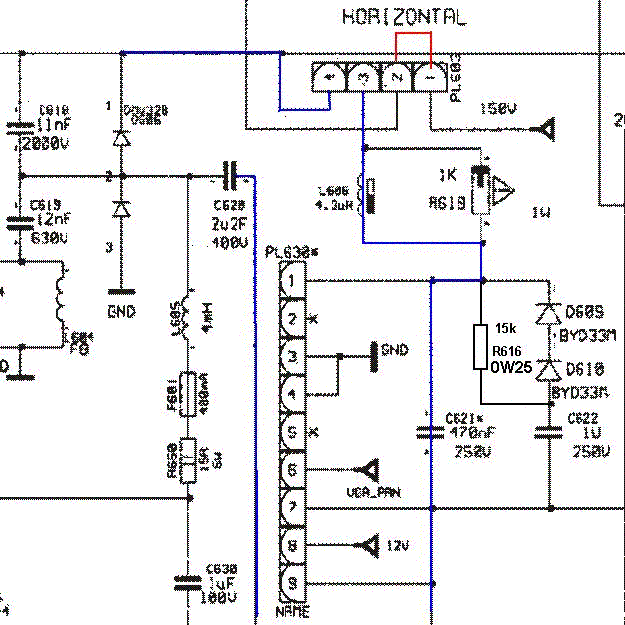

cгорел в дым R616 0,25Вт. Может кто-нибудь знает какого он номинала ?
Прошу помощи

Сообщение #4 От 23/03/2004 15:30 цитата
Ch. 11AK18
  gbu.GIF  48.7 КБ  Скачано: 1830 раз(а)

2SERGE: спасибо, а можно чуть шире схему...ремонт продолжается рёв в три ручья
Первоначальный дефект : одна нога С621 прогорела, сгорел BUH1015 и R616.
Поставил R616 - 15к , BUH1015, пропаял - запустился , размер по вертикали был мал(как 16:9) и через 1мин транз. BUH1015 сгорел накоротко (перегретым небыл).

Сообщение #6 От 23/03/2004 17:23 цитата
Похоже высокое большое .Лови в мыле

Сообщение #7 От 23/03/2004 17:30 цитата
....либо на строку идет питалово завышенное...либо кондер обратноходовой кирдыкнулся ( не совсем улыбка )

Сообщение #9 От 23/03/2004 18:04 цитата
2SERGE:Спасибо.
там ошибка вверху... по горизонтали мал размер.
Питание 147в ...и запустился нормально , растр по краям ровный. Я подумал 16:9 стоит...Но недодумал рёв в три ручья , BUH1015 сдох.

Сообщение #10 От 23/03/2004 18:38 цитата
Ёмкость по 147в возле ТДКС не дутая?Там ещё по радиатору масса передаётся. См. пропай.
Ёмкость в питании ТМС
