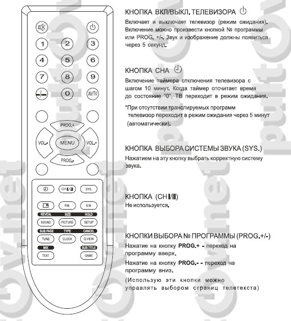

Здравствуйте.
Телевизор не включался в РР. Измерения питания процессора 5,1В и 7,9В. При установке чистой 24C08 завёлся, но на ДУ не реагирует. При нажатии на кнопки панели, сверху появляется надпись замок. Найти в поисковике о чудо кнопке снимающей блокировку - не сумел. Попадались Erisson с такой неисправностью - лечились просто: замена на горячую чистой памяти на родную, но здесь
видимо включён замок. Как его снять прошу помочь. Спасибо.

Erisson 25TI60 - разобрать пульт там есть кнопка (SUB. Page), кнопка не задействована, нажать её 3 раза, все блокировки снимутся.
Erisson В21F2 снять защиту от детей так: - на ПДУ нажать ОК и удерживая, нажать Standby тоже на ПДУ. Так же и ставится замок.

Сообщение #3 От 02/02/2011 13:30 цитата
Спасибо,Антей,но в моём пульте кнопки такой нет и 2 способ не подошёл к сожалению.
рисунок моего пульта прикрутил.
  21F7_2.jpg  178.3 КБ  Скачано: 5030 раз(а)

Сообщение #4 От 02/02/2011 22:36 цитата
Замок, т.е. защита от детей включается/выключается в меню, в подменю Установки.. Ищи чем прошить память, чтобы таки заработал или пульт или телек.. И не пудри мозги людям.

Чтобы снять замок с Erisson 21f1 на шасси 3p51 достаточно изменить значения в памяти: в нулевую ячейку пишем 10 вместо 18, в девятую 02 вместо 04. Возможно достаточно изменения и одной из ячеек, было лень проверять, но в чистой прошивке при установке лока переписываются именно эти ячейки. Смена их обратно снимает замок.

Сообщение #6 От 12/07/2011 19:29 цитата
Fantom_FEV, чтобы найти эту кнопку пульт надо разобрать улыбка авлик Морозов , теме пол-года голливудская улыбка
