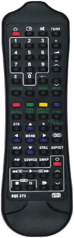

Заказал на него BQS373 , а он не работает. недовольство, огорчение При прверке на детекторе ( со световой и звуковой идикацией пачек импульсов).показало что ПДУ в принципе рабочий , но генерит на частоте ниже от оригинала что слышно на слух. Т.е. звук весьма похож но несколько ниже. Что сразу натолкнуло на мысль изменить тактовую частоту..
При вскрытии ПДУ выяснилось что там стоитPIC16C505 и никакаих частотозадающих цепей. Получается что у него встроенный генератор?
Было замечено , что что питание PIC16C505 не от элементов прямо , а через параметричский стабилизатор. Возможно ли что тактовая зависит от напряжения питания???
По даташиту ничего не понял. Там про кварц рассказывают. Кто работал с PICконтроллерами просьба помочь советом.

ctac, спасибо! Инфа умная. Понял что калибровка генератора осуществляется программно. Видать возвращать ПДУ придётся барыгам недовольство, огорчение

SERGE. Имею тоже некоторый отрицательный опыт по BQS373 ,правда самому ниразу не попадалось,что
с EURO-2 не работает,но клиенты пару раз возвращали.Пока не могу выяснить причину.Наверное надо
написать письмо им,чтобы рассмотрели вопрос.Кстати какой код на МАКЕ управляет EURO-2. Могу
ради интереса сравнить временные параметры?То что на плате там собрано это грубо говоря часть программатора для внутрисхемного программирования.Попробуй для изменения частоты поиграться с питанием.

В доке что стас дал прямо указывается на то что частота внутреннего генератора может со временем меняться
Вообще-то для меня это как бы не новость.Еще надо иметь ввиду,что INTOSSC
-это обычный RC генератор,частота которого еще зависит от температуры,напряжения питания и может еще каких факторов.Калибруется он
при +5в.Поэтому и было предложено попробовать поизменять питание.Может батарейки подсевшие или наоборот выдают больше 3в.

PAYALNIK, похоже так и оказалось. Т.е. подал на PIC около 5В. Запикал вроде также как МАК. Короче отдал я его барыгам на замену
