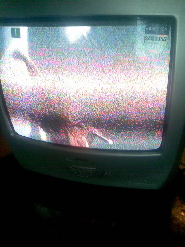

Состав Шасси S-16A
процессор -TDA12025PQ/N1F80 на наклейке T -GRN 2PU-1021
Выходной транзистор - СР KSD5703
ТДКС - FUH-29A001F
кадровая - LA78045
видеоусилитель - TDA6108JF
на изображении идут шумовые помехи (подобие грязной годовки в видеомагнитафона ), при подключении AV
изображение нормальное, при подаче промежуточного сигнала при снятом СКВ -изображение нормальное .
Замена СКВ результата не дала недовольство, огорчение
какие будут мнения ?

yura_brt
Сообщения: 28
Сообщение #8 От 22/08/2011 15:20 цитата
напряжения 5 и 31в в норме шына 2.9 и 3.1 ару 4.2- без СКВ
с СКВ напряжения все остались такимиже
изображение вот такое
нижнее - при подаче промежуточного сигнала при снятом СКВ
вот изображение без СКВ   промеж.сигнал

Питания и ВСЕ напряжения на селектор (пульсации) + инфа о том С ЧЕГО сигнал на СКВ!

A что с видеовхода?
ДОБАВЛЕНО 22/08/2011 19:56
И что такое "промежуточный сигнал" ? В какую промежн . Точнее, куда?И откуда?

С видеовхода писано, что порядок.
1) В антенне уверен ли? Проверял? Усилителей и питателей там нет?
2) Подача ПЧ с какого прибора? Фильтра 38 и 38,9 вроде бы чуток различны.

yura_brt
Сообщения: 28
Сообщение #19 От 23/08/2011 08:41 цитата
изображение с AV входа в норме
- при подаче промежуточного сигнала ,c генератора Ласпи ТТ-01, при снятом СКВ на вывод IF, изображение которое на фото
при подаче сигнала на СКВ(ВЧ вход), с антены и генератора неисправность прогресирует
а Вы говорите RAMMER не засоряй людям мозги ,на таблице явные вертикальные столбы,замени конденсаторы по B+ 220,0mF*200V.
Да с таким дифектом никто и тему не сосдавал бы (столбов - при подключении с AV нет )
СКВ -новый не паяный ставил, ничего не изменилось,обвязку СКВ перемерял
вот пока в тупике недовольство, огорчение
yura_brt
Сообщения: 28
Сообщение #20 От 23/08/2011 10:17 цитата
Вот она - С140 утечка на 40 выводе проц.
всем спасибо
