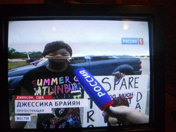

Состав:
проц - M37211M2-526SP
видео - TDA8362
кадр - LA7832
НОТ - D1651
звук - AN5265
Завёрнуто изображение в верхней части экрана. Заменил все литы БП и в обвязке кадровой. На 6 ноге кадровой 26V вместо 24V. Со стабилизаторов 8V и 12V в норме.

Кадровую пока заменить нечем,осцила нет.Переменником размер сужается и изображение становится ровным.Конденсатор вольтодобавки на время обратного хода менял.

suolvi, Это не заворот, а "складка" указывающая, что кадровая микросхема работает не в режиме.Причин много. В первую очередь осликом посмотреть на пилу.

Сообщение #7 От 22/09/2011 18:42 цитата
стабилизаторов 8 и 12в. в норме.
Так это ж стабилизаторы. На +В сколько?
На 6 ноге кадровой 26в.вместо 24
А почему, мы будем разбираться? Или схему подогнать с напругами?

Zarah,на В+ 130в.По цепи +24в.проверил r559,с563,с451,d451-всё в норме.Повышенное напряжение на 6 ноге может быть из за увеличения вкодного сопротивления кадровой по питанию.При откидывания питания от 6 ноги напруга на с451 28в.

suolvi писал:
Это гадание на кофейной гуще. Хочешь уменьшить Uпит. -- намотай на ТДКСе два витка и включи в противофазе последовательно с кадровой обмоткой и будет тебе минус два вольта.
LA7832 меняется на LA7833 и LA7830 (правда слабее). Проверь (заменой) пикушные конденсаторы в обвязке LAшки.

Сообщение #11 От 23/09/2011 08:29 цитата
suolvi,
Явно питания КР не хватает!
Литы заменой на новые, только не с р/п 1957г.в.!

Нелинейность при макс токе задаётся элементами на выходе кадровой мс.
viktor_ramb писал:
Смотрим фото и думаем плотнее. подмигивание

Был бы осцил,было бы проще.Подкинул с453,454,455 в обвязке кадровой,кидал пару витков со строчника последовательно с КК,безрезультатно.Послезавтра куплю на рынке кадровую,подкину.

Два витка на сердечник ТДКСа,и в разрыв одного из двух проводов,идущих от кадровых катушек на разъём на плате.

Может все разберутся, что заниженное напряжение кадровой мс или замыкание КК, дадут поджим кадра. подмигивание

Да,тупанул.Тремя витками поднял напругу до 29в.,складка исчезла.Осталась ещё одна проблема-периодически появляется синий экран с ЛОХами,потом изображение восстанавливается либо само,либо перевключением телевизора,звук при этом остаётся в норме.
