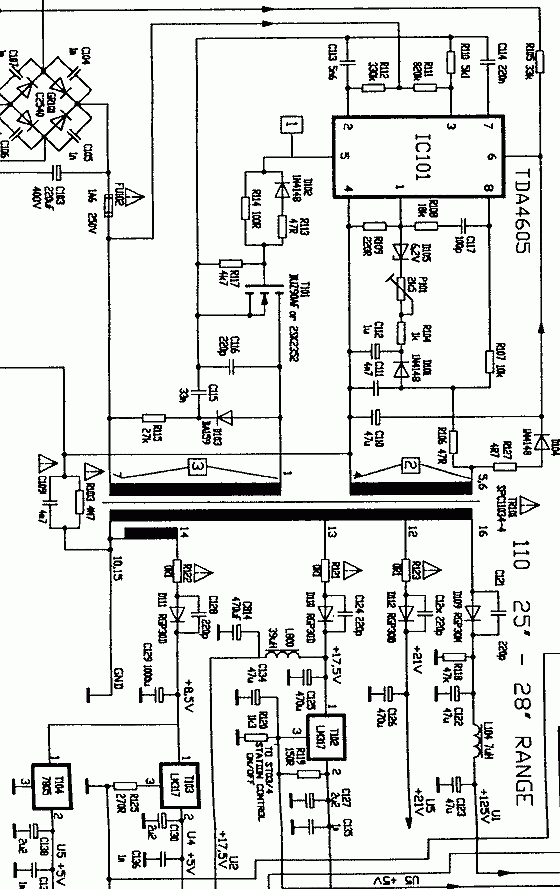

Beko 72 см без опознавательных знаков, не запускается блок питания, попискивает тоненько. Остался без осцилографа, а телевизор надо побыстрей. Было оборвано сопротивление (не помню номер позиции) 1ватт, 27ком, полевик и tda целые подозрение на стабилитрон, он 6,2v но не знаю чем подменить наш какой пролезет. Магазин с запчастями за сто верст. Может кто подкинет идею. С меня пиво Прошу помощи

николай, Информация о ТВ на уровне сказки: - пойди туда- не знаю куда, принеси то- не знаю что". Детали в блоке питания хоть какие- нибудь есть??? улыбка Да и весь состав ТВ за это время можно было переписать!

fart, если есть схема под рукой то по ней видно, что оная (1шт) да и все остальное тож можно узреть а у меня окромя его самого нет ни че. Сейчас нашел похожую но вызывает опасения из-за явных ляпов. Выход чистый, стоят TDA4506 и BUZ90A.

да из этого поста понять что-то сложно, одни эмоции. улыбка недовольство, огорчение подшучивать, дразнить Нет голливудская улыбка может все таки TDA4605? Посмотри резисторы по 2 3 ногам это типовуха.

прошу прощения за опечатку верно TDA4605 а на выходе нет ни чего резисторы были проверены, орентир примерно брал на Витязь Горизонт и судя по "той схеме" в номинал вложились рёв в три ручья

вот рисунок...если не совсем понятно - можно монитор на бок положить голливудская улыбка
Добавлено 20-04-2004 09:13
Прозвони обмотки в "горячей "стороне. Либо между собой замыкают, либо обмотка обратной связи дает короткозамкнутый виток.

николай, Вроде еще утро .... GOSHA дал точный совет, только резисторы надо отпаять для проверки. Если стабилитрон стоит цепи регулятора напряжения, его можно заменить резистором 3 - 3,3 кОм. Проверить КЗ во вторичке.

Благодарю! с работы прийду буду копать , а обрыв R115 не очем не говорит?А что из нашего распространненого вместо D105 можно ткнуть,а то кроме напря жения ни чего про него не знаю рёв в три ручья

николай, Из распространенных ставить можно КС 156А -- 5,6 В или КС 168А ---6,8 В, здесь не особо критично ,подогнать потом +В можно
потенциометром Р101.

Раз попискивает, то генерация есть, а значит и 2 и 3 нога ни причём.Явный перегруз преобразователя . Либо вторичка (что легко проверяется) , либо , как верно заметил kulek , ТПИ. Литые трансы очень часто дохнут по причине усыхания компаунда.Это 50% случаев. Правда , обычно при этом полевик дохнет ( как и при дефекте резистора на 2 ноге 4605). Но кто знает куда потянет компаунд.Откидывай нагрузку и замени эквивалентом( лампой). Вместо предохранителя тоже лампу 100-150Вт. А стабилитрон это на стабилизацию. При обрыве --- в разнос, при утечке --- заниженное. Лампы покажут подшучивать, дразнить
Ещё можно попробовать раскачать ТПИ от левого БП( например МП-3) соеденив в фазе одноимённые обмотки.Если ТПИ всё же дохлый ---
МП-3 уйдёт в защиту. Есть ещё масса вариантов проверить БП и ТПИ вместе и врозь. Исходя из имеющихся под рукой средств, смекалка должна подсказать. Хотя эта черта характерна только славянам голливудская улыбка

для кого и утро а у нас вечеряет.За сопротивление 3ком спасибо,гон ни когда ни к чему хорошему не приводил! Видать я конкретно запарился!!!!!!! недовольство, огорчение .А сопротивления я поднимал с платы .Про D105:его ткнул цешкой,жив, а повторно попал под руку цифровой -по нему в обрыве( от сюда сомнения)
Добавлено 20-04-2004 12:11
А у кс ток стабилизации ни мал ,а то эти буржуйские стекляшки до 1000ма доходят,раз попал на таком теперь пока не определюсь не рискую.Долго запчасти ждать.

SERGE, Я не со всем согласен. Обрыв 330 (470) кОм в шасси ШЦТ-655 как раз и ведет к "попискиванию" и транзистор в этом шасси не выходит из строя, чего не могу сказать о других ТВ. Может и этот Беко также "устойчивый"? Так что "2 ногу" надо смотреть. При обрыве стабилитрона проявление попыток запуска также сопровождается "попискиванием", только звук значительно тише и мягче. Замена стабилитрона на резистор - обычное дело и узаконено. Он проверяется ТОЛЬКО заменой. Проделано неоднократно.А при КЗ в ТПИ обязательно должен сгореть полевик.
"А у кс ток стабилизации ни мал "!!!!!!. Но всеже замени резистором - меньше проблем.

SERGE, Не собираясь вдаваться в тонкости работы питателя (за нас уже давно все придумали), привожу некоторые факты.
Вот вырезка из описания работы источника питания.
«Резистор R811 и конденсатор С813, подключенные к выводу 2 ИМС DA800 предназначены для формирования пилообразного напряжения, которое пропорционально изменению тока в обмотке 3-5 трансформатора Т800. Увеличение пилообразного напряжения на выводе 2 ИМС DA800 до порогового значения, которое сравнимо с напряжением на выводе 1 ИМС DA800, приводит к исчезновению управляющих импульсов на выводе 5 ИМС DA800, тем самым позволяя ограничить ток стока транзистора VT800.
Делитель напряжения на резисторах R812, R813 задает пороговое напряжение на выводе 3 ИМС DA800 при номинальном напряжении сети. Снижение напряжения сети приведет к снижению напряжения на выводе 3 ИМС, и ИМС не будет вырабатывать управляющие импульсы.»
Отсюда вопрос:- Если «Увеличение пилообразного напряжения на выводе 2 ИМС приводит к исчезновению управляющих импульсов на выводе 5 ИМС», то что получается при уменьшении этого пилообразного напряжения? Отсутствие резистора по выводу 2 TDA4605 приведет увеличению ЭТОГО напряжения или наоборот? Ответы на эти вопросы расставят точки.
От себя добавлю, что номинал конденсатора (4700-10000 пФ) влияет на мощность, отдаваемую источником. А обрыв резистора приводит к неисправности, которую между собой называем «жесткий запуск». Этих резисторов я уже покупал более 500 – неисправность в типе резисторов.
А что неисправно:- резистор, диоды или стабилитрон, или КЗ во вторичке на вышеприведенном питателе, определяем на слух и по миганию светодиода.
Конденсаторы и полупроводники от ТПИ до вывода 1 м/сх необходтмо заменить хотя бы для профилактики.
