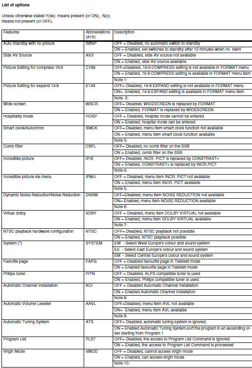

Приём программ только в МВ диапазоне. Все меню облазил, но никак не пойму почему нет приёма в ДМВ. Подскажите, пож-ста

cybe, не всегда проблема программная, в самом тюнере может диапазон не работать. В пользовательском меню отображаются частоты выше 470 мгц?

barabashka, поиск выше 470 мГц проходит, но ничего не ловиться

Со старой платой SSB было то же самое, но её жёстко расковыряли до меня, а сейчас стоит новый субмодуль, где находится проц

cybe, ты -жа вроде задавал этот вопрос и Алексаха тебе про опции вродь как рассказал. Если выставил с кина - то тюнер. Открой крышку и при вкл. ДМВ режим промерь, повезёт так устранишь дефект.

АВАС, все искажения удалось устранить через SAM-меню, а вот с тюнером - не врубаюсь. Там кин не прописывается. Придётся делать вскрытие

- это как это? голливудская улыбка Ты ОПЦИИ со стикера на кине не ставил?

KRAB, а куда ставить-то? В опциях либо ON, либо OFF

  Снимок2.JPG  141.06 КБ  Скачано: 573 раз(а)
  Снимок3.JPG  127.48 КБ  Скачано: 565 раз(а)

cybe, этикетку лень прочитать. недовольство, огорчение
Установил в опциях PITN -OFF и появился UHF диапазон.

MASTER+, во, уже явный прогресс, а то я в этих терминах ни бум-бум улыбка Попробую

MASTER+, в точку классно! Всё получилось, Большое спасибо!
