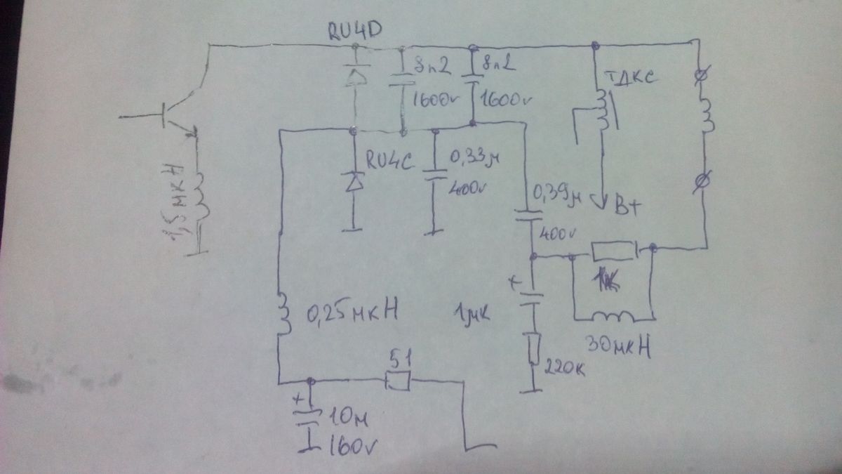

не читай между строк. я писал 175в питание видеоусилителей. в+ сейчас 121в в др и 120в в рр.
ковыряли ли его до меня сказать трудно. деталей замененных не обнаружил, но скорей всего пропаивали. многие участки строки просто залиты канифолью.
срисовал на работе схему строки. все детали уже по нескольку раз проверены.
  IMG_20210629_172815.jpg  67.65 КБ  Скачано: 285 раз(а)
VStar47
Сообщения: 829
VStar47
Сообщение #11 От 29/06/2021 19:24 цитата
Номинал конденсатора ( 0,33mkF 400V) влияет на размер по горизонтали и к КР этот конденсатор никакого отношения не имеет. Искать плохие контакты ( или микротрещины) в КР.

VStar47
Сообщения: 829
VStar47
Сообщение #15 От 29/06/2021 20:25 цитата
Вообще- то , - это - парабола, - искажение растра по горизонтали. Проверить детали в цепи коррекции: 0,25мкН, 51R, 10мкF 160V, наверное ?
Если не поможет, то можно после порегулировать в сервисном меню.
Если вдруг около кадровой мс есть два подстроечных резистора, то - один - размер по горизонтали, второй - чтобы убрать параболу .
RomaRio08
Сообщения: 221
RomaRio08
Сообщение #16 От 29/06/2021 21:07 цитата
номиналы я указал после измерения, т.к. схемы у меня нет. я даже не знаю названия шасси, о чем и гласит заголовок.
