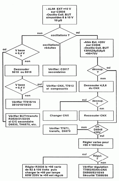

DICHI
Сообщения: 204
Сообщение #23 От 08/05/2004 12:44 цитата
Забыл сказать.Провер индуктивность 5519 и 3523-22ом.Очень часто когта BUT взорветься один из этих елементов обрываеться или оба!А также когда запустиш БП провер как держуться 95в!Они не должни превышать 45в.Иначе может работат днями но в дежурке БП взорветься.

Сообщение #24 От 08/05/2004 14:01 цитата
DICHI, спасибо. У меня как раз тот случай - в дежурке +58 V и не опускается ничем замешательство
Запитываю через лампочку. Если напрямую - выгорает все по новой.

Сообщение #26 От 08/05/2004 15:54 цитата
Стабилизации нет никакой. Такое ощущение, что оптопара вообще не работает. Заменил уже практически все недовольство, огорчение

zeppelin
Сообщения: 451
zeppelin
Сообщение #32 От 09/05/2004 12:44 цитата
Скажу на базе просто опыта возни с этими апаратами .
1) думать его - анализировать нечего
2 ) ставлю на стол : мою чищу плату , осматриваю пару минут
3 ) меняю все подряд конды литы
4 ) острозаточенным надфилем подвертаю планары транзисторы прислоняю жало к базе с эммитером - так чтоб коллектор оставался припаян - так просто мне удобней назад припаивать , проверяю их .
5 ) некоторые цепи "освобождаются от шунтования схемы" - когда транзюки подвернуты и проверяю диоды и стабилитроны .
Но похитрей - беру паяльник - притронулся пропаял его и сразу меряю его когда он теплый от нагрева . Если треснута стекляшка - есть обратное сопротивление . меряю до 20 Мом тестером - не в диод режиме - а как сопротивление в обе стороны .
Когда все проверено - пропаиваю все планары резюки - просто тонким припоем 0.7 - есть эффект сушняка временного .
6) Попытка включения и если нет нормального дежурного питалово проца - тогда 95 процентов проблема в ТДКСе - витковое или коза в коллекторе строчника .
Я начал как бы сначала - Володя это сделал наверняка . Счас картинку прилеплю .
Внимание ! - с плохим ТДКС он не ЗАПУСТИТСЯ нормально ! Обрати внимание на схемотехническую дорогу В44 приходящую на рез3446 ТДКСа - протект ! защита по перегрузу в СР .
Вот сам БП цельный не со схемы в ПДФ . Но на нем нету продолжения этой дороги к трафо . В схеме приглядитесь .
Отвечаю без теорий - если именно этот БП выдаёт заниженные напруги - это уже признак того что он абсолюно исправен .
Проверить ТДКС !! У меня на столе в Филипах прямо при еще признаках его жизни он вылетал в трубу - аж не верится . Такое было пару раз в "бананах" и Анубисах . Как правило - не витковое а коза в множителе высоковольтном .
При витковом - вооще не будет дежурки . Сразу ПРОТЕКТ . ЗАЩИТА .

Сообщение #34 От 09/05/2004 13:33 цитата
Есть принципиально важный момент:
способен этот блок питания работать без оптопары?
Пусть в разгоне, но именно без оптопары.
У меня же проблема именно в этом - не могу понять в первике или вторике проблема.
smd-компоненты заменил все, но видно как раз из-за этого и имею теперь проблемы...теперь нужно искать в каком месте сам себе создал проблему недовольство, огорчение

zeppelin
Сообщения: 451
zeppelin
Сообщение #38 От 09/05/2004 14:04 цитата
Это просто токовое разрушение . Схема работает , просто старется компенсировать недостающее - наращиванием но по току вышибает -именно по потреблению тока . И оптопара тоже работает . Просто когда она включена - заставляет компенсировать недостающее - пока не вылетет ключ . Оптопара влияет на управляющие импульсы создаваемые транзистором 7512 в первичке . Когда оптопары нет - соответсвует - режим дежурка .
Добавлено 09-05-2004 14:08
Кроме того - ошибка может быть нечаянно допущена где то в полярности включения дидов, стабилитронов . Не всегда на SMD - полоска на корпусе стекляшки КАТОД - это БЫВАЕТ анод . Проверь именно правильность запайки этих троганных диодов . Легко ошибится .

Сообщение #39 От 09/05/2004 21:18 цитата
я вроде до сих пор полоску катодом считал...счас проверю.
вот нашел еще - поробую это применить в моем случае
  Power_.gif  47.59 КБ  Скачано: 1147 раз(а)
