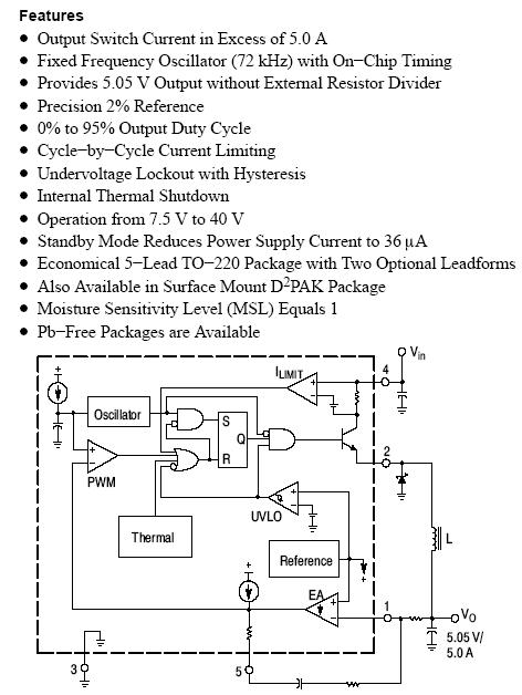

Импульсный стабилизатор.Приходилось ли менять - у меня похоже сдох, но есть сомнения.В наличии нет - только под заказ , а это время...

В TV-17 по 5-ти вольтам какой-то шим стоит, может подойдёт?
kulek
Сообщения: 1250
kulek
Сообщение #8 От 11/06/2004 22:33 цитата
Я помню...но дроссель там больно огромный - видно на низкой частоте работает. Счас гляну параметры его.
MC34167

SERGE, рассеивать линейный стабилизатор будет приличную мощность и эта мощность не исчисляется несколькими процентами - разница существенна.Попробую конечно - все равно микрух этих пока нет и не предвидется. Добро мне на "химию" дали... улыбка

kulek, вобщем-то можно и LM317 заставить работать в импульсном режиме. Только вот мощность рассеиваимая на кристалле зависит не только от протекаемого тока , а и от падения напруги на нём. Т.е. минимальная мощность рассеивания при МАКСИМАЛЬНОМ (2А) токе составляет всего 5Вт. Т.е. при выходе 5В к микре подвести 7,5 и она будет грется не больше 2-хватного резистора. голливудская улыбка ( т.к реальный ток там не 2А)
А есть ещё более совершенные стабилизаторы , допускающие падение на кристалле всего 1,5В. При этом максимально рассеиваимая мщность может быть уменьшена до 3Вт. Реальная же бери вдвое меньше. И это всё с пяток деталей голливудская улыбка
