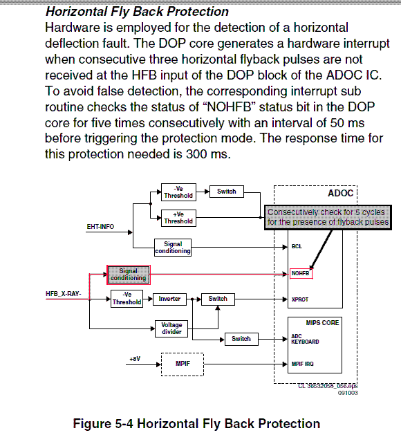

Код ошибки 1 ( Error code 1 Horizontal Protection (via NOHFB bit in ADOC) )
Если включить с сервисной перемычкой, запускается. Появляется изображение и сразу выключается, затем пытается запуститься вновь и опять .. вобщем цикл

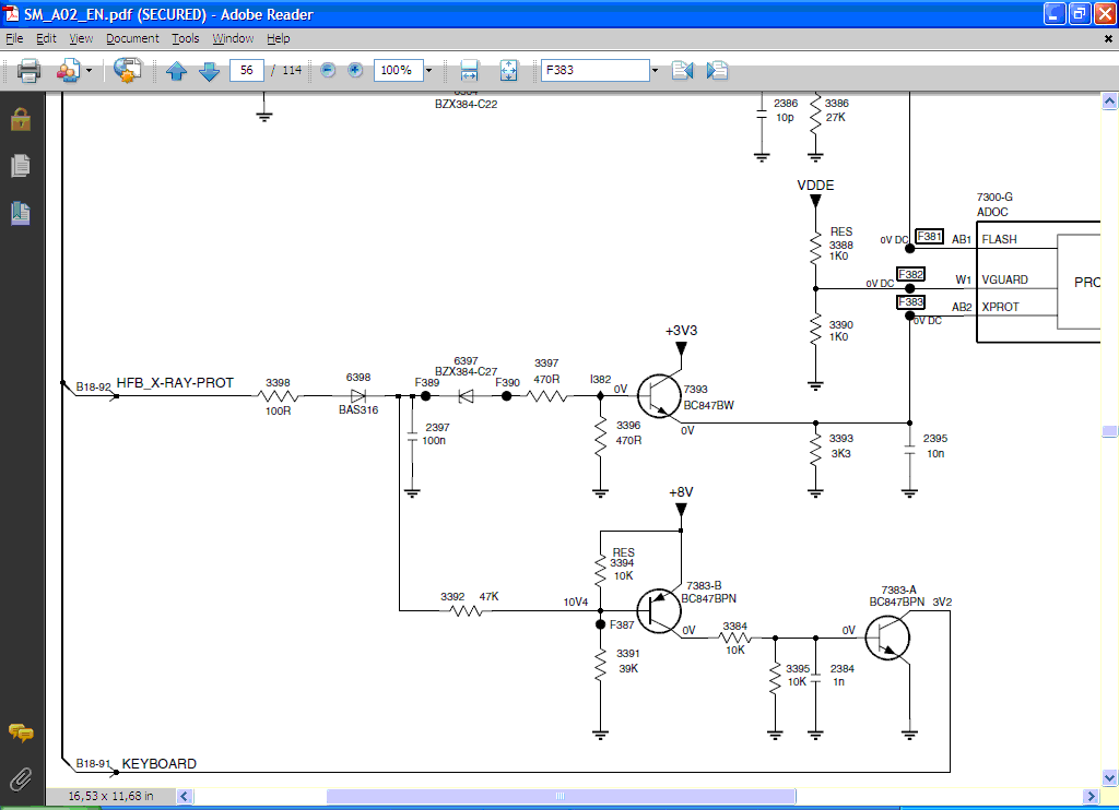

HFB_X-RAY-PROT присутствует с амплитудой около 25-27 вольт.
Объясните плиз, как срабатывает эта защита - Horizontal Protection (via NOHFB bit in ADOC)?

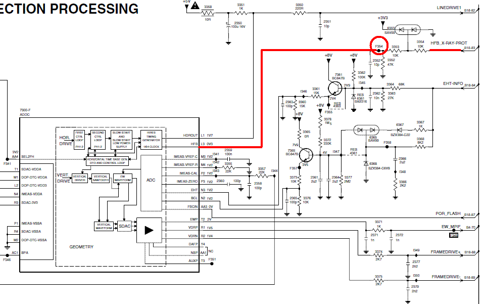

Не могу в сервис-мануале найти схему цепи, выделенную красным
В схеме защиты нет входа NOHFB
На вход схемы поступают HFB_X-RAY-PROT нормальной амплитуды (16V<HFB_X-RAY-PROT<27V)
На входе XPROT ADOC 0V (F383, защита XPROT не активирована)
Если предположить, что на наличие импульсов HFB (High Fly Back, обратного хода луча, они же HFB_X-RAY-PROT по схеме) проверяется через вход HFB генератора строчной (блок Geometry)...
... то вопрос - к чему относится Error Code 12 - BC Loop not stabilized within time limit?
На входе HFB блока Geometry (F354) есть импульсы HFB_X-RAY-PROT обрезанные формирователем (6353 3352 3353 3354) примерно до 3V (как и ожидается из схемы)
Где искать формирователь и вход NOHFB?
ДОБАВЛЕНО 11/06/2012 19:40
... horizontal flyback pulses are not recieved at the HFB input of the DOP block ADOC IC...
DOP block это блок Geometry на нижней схеме?

На этой схеме - это же и есть Geometry - HIRES TIMING GEN с выходом на HOT(HDROUT) и входом HFB, даже обозначения элементов формирователя те же (3354 3353 6353) На выходе этого формирователя есть импульсы обратного хода с амплитудой примерно 3V
А что может быть в модуле F(CRT)? Накал светится изображение после первого включения с перемычкой появляется на пол-секунды

Есть предположение что HIRES TIMING GEN не видит импульсов на своем входе HFB (а они там есть, осциллом видел на F354), и из-за этого бит NOHFB устанавливается в ошибку.
Видимо надо прожарить ADOC?

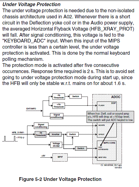

По этому шасси есть инфа в интернете, по способам ремонта защиты. Если напряжение после диода 6398 будет меньше 15 вольт, то защита срабатывает. А вот почему оно там плавает, (а плавает от 13 до 15) все пишут, что нашли неисправные элемент в самой защите, но я провозился, и ничего не нашёл. толком. Чуть уменьшил R3392 (47К) Через 6 мес повтор. И я её просто отключил.

...Если напряжение после диода 6398 будет меньше 15 вольт, то защита срабатывает...
Но код ошибки другой моргает - 7 (?)
Где-то встречалось, что 7383 (А,В) течь начинает и такие эффекты дает

Вход HFB генератора HIRES TIMING GEN не оборван. Подключенные к общему паралельно ему элементы 2352 3352 звонятся как диод.
Импульсы обратного хода луча на этом входе есть.
Выпрямитель накала на диоде 6401 и конденсаторах 2403 2404 у меня заменен перемычкой 9401. Соответственно на накале вижу 14В переменки - обычный тестер не может корректно мерить напряжение такой формы. И даже если оно превышено, это влияет на вход XPROT (DOP) - там появляется высокий уровень. У меня там 0V - проверил закорачиванием 3396 (базы транзистра 7393) на общий - ничего не изменилось
Внимательно перечитал параграф 5.7 даташита - Protections
DOP - Digital Output Processor - это генераторы строчной, кадровой, EW коррекции, схемы защиты. У меня в сервис мануале на схеме SYNC & DEFLECTION PROCESSING он обозначен как Geometry.
DOP related protection - защиты, реализуемые в Digital Output Processor обведены красным:
Это три разные защиты:
1. Есть обратный ход строчной развертки
2. Превышение амплитуды импульсов строчной выше допустимого уровня
3. Ток луча
Насколько я понял, первая защита проверяет наличие импульсов обтатного хода на входе HFB - они формируются из HFB_X-RAY-PROT. (У меня амплитуда -0,6V+2,7V) - при их отсутствии взводится бит NOHFB
Вторая защита проверяет высокий уровень на входе XPROT - он появляется при увеличении амплитуды HFB_X-RAY-PROT выше 27V.
Это следствие завышения амплитуд импульсов на строчном трансформатое - аварийный режим.
Треться защита проверяет ток луча - аналоговый вход BCL - уровень сигнала EHT-INFO
Также реализована защита FLASH - от пробоя трубы, при которой ток луча резко возрастает - при этом проверяется выход EHT-INFO за пределы, заданные формирователем, подключенным к входу FLASH
К ошибки с кодом 1 судя по описанию относится только первая защита из списка

Посмотрел LineDrive с генератора строчной (HIRES TIMING GEN) - удивило что прямоугольники присутствовали всегда, даже когда строчная затыкалась.. Стало понятно что выходной каскад строчной душит какая-то блокировка - она там одна SUP_ENABLE, и кстати никак не связана с Digital Output Processor
Отключил ее источник - hardware protection (выпаял стабилитрон 6405) и - это пиедес..- все заработало..
После ремонта EW большая амплитуда EW вызвала ложное срабатывание.. Но диагностика филипса меня убила - код ошибки ну совсем никак не связан с реальной причиной, все вх/вых импульсы в норме на том блоке, куда диагностика показала, вобщем, пальцем в небо..
